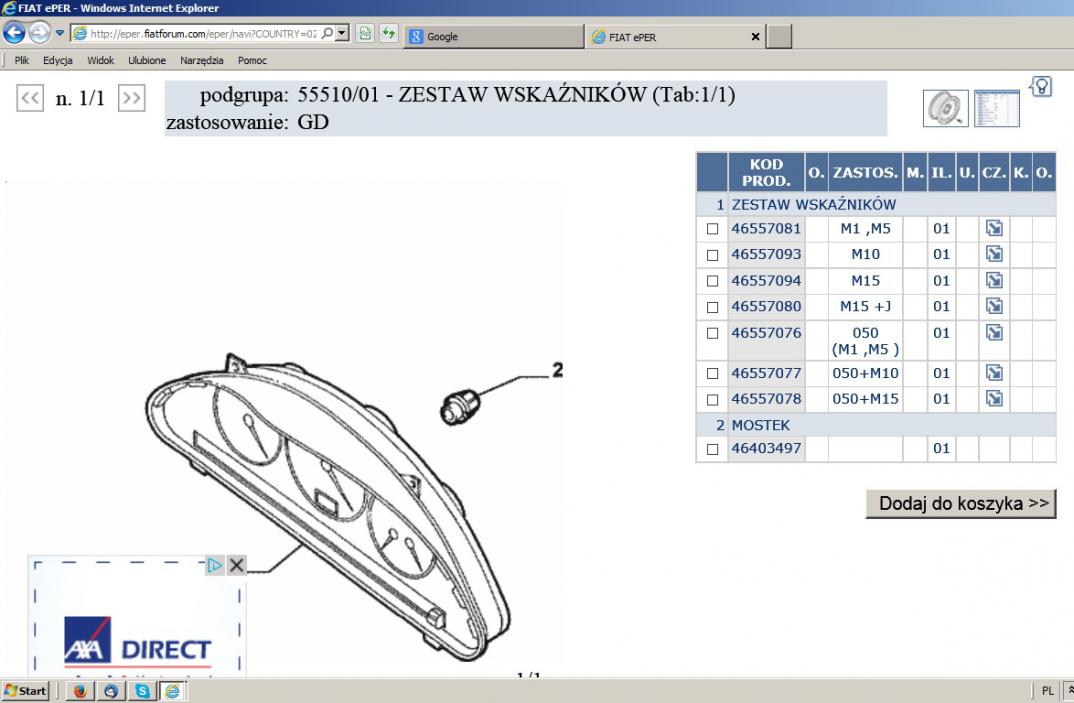

    Użytkownik Romeo Avatar bikermarek
    03 2007
    Kampinos
    Alfa Romeo 155 2,0 Twin Spark 16V 1995
    716
    tu masz wszystkie potrzebne numery części
    T5 130 145 GAMMA 97 (1997-1999)
Nazwa:	145.jpg
Rozmiar:	161.3 KB

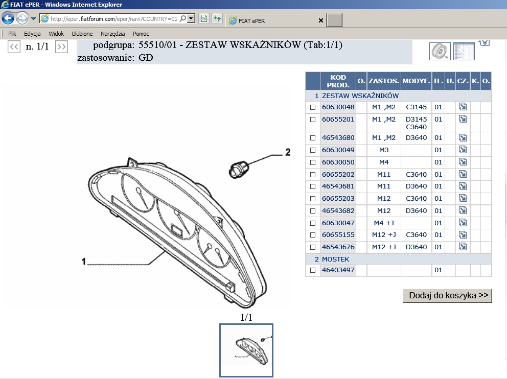

    Albo tu
    W3 130 145 M.Y. '99 (1999-2000)
Nazwa:	145.jpg
Rozmiar:	79.7 KB

    Dzięki za wrzutę.
    Wyglada na to że tylko 1.4TS i 1.6TS mają wspólne zegary. 1.8TS i 2.0TS kazdy ma inny numer. Zastanawiam się jeszcze czy chodzi o wyskalowanie prędkościomierza czy też wewnętrznie jest coś pozmieniane i te zegary w ogóle nie będą pracować. Wszystkie dane do wyświetlania z wyjątkiem obrotów ida chyba przetworzone przez ECU, więc nie widzę przeszkód dla czego miały by nie być wyświetlane poprawnie na inaczej wyskalowanych zegarach. Zwłaszcza że wtyczki są takie same.
