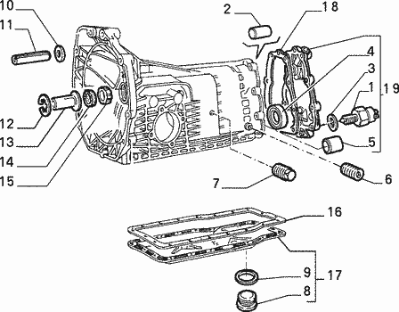

    Może mi ktoś zdradzić gdzie znajduje się czujnik wstecznego w AR 145 1.6 boxer?
    Wiem, że gdzieś na końcu skrzyni, ale nie mogę go znaleźć.

    Witam. Czujnik znajduje się w tylnej części skrzyni patrz link http://eper.fiatforum.com/eper/navi?...OD=0&DRW_NUM=2
    Oznaczony numerem 1
