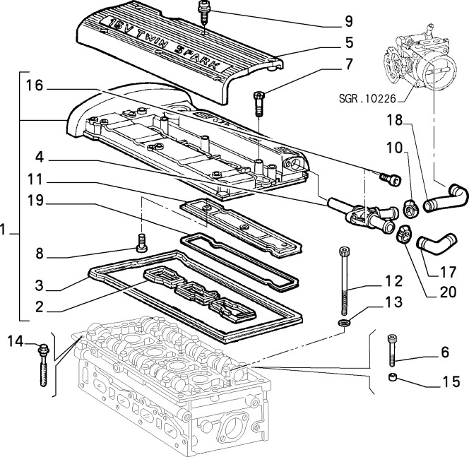

    4- trójnik
    17- z trójnika do rury dolotowej przed przepustnicą
    18- rurka idąca do zaworka zwrotnego, który jest wkręcany w przepustnice.
    11- separator oleju który lepiej wyczyścić bo jest potwornie brudny.

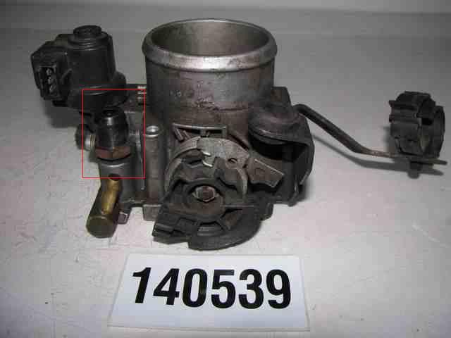

Nazwa:	IMG_1034.jpg
Rozmiar:	26.8 KB
    I właśnie to jest tawór zwrotny do którego idzie rurka nr.18
