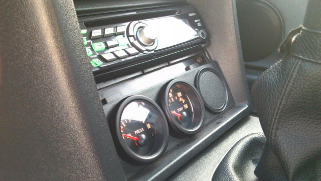

    Ja u siebie montowałem ciśnienie i temp. oleju właśnie na takim adapterze pod filtr.
    Dokładnie to taki adapter http://allegro.pl/podstawka-pod-filt...091462688.html
    Do tego zegary VDO look zamontowane w atrapce w miejsce półki pod radiem.
    Wygląda to wszystko tak:

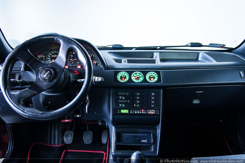

    Normalnie wkręcasz zamiast fitra a na to dopiero filtr
    sa 4 otwory zaslepiasz 2 (są w zestawie śruby, w pozostałe miejsca wkręcasz czujniki) kable od czujników do kabiny i podlaczasz pod wskaźniki.
    prościzna
