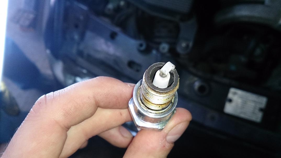

    Czy świece NGK BP6ES są odpowiednie do boxera? Są jedno elektrodowe. Jaka powinna być prawidłowa szczelina na świecy dla tego silnika?

    chyba masz złe świece coś mi świta ze miały byc ngk pfr ileś tam chyba pfr6b

    co do świec, mam zwykłe jednoelektrodowe NGK BP6E z linii V-line. tak wyglądała z 2 cylindra. jeździ od sierpnia 2012.
