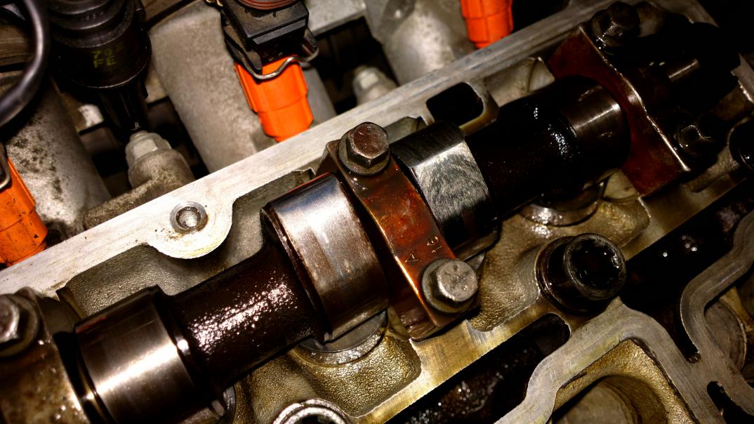

wałek ssący, trzeci cylinder, uszkodzona tylko jedna krzywka na wałku, ja sie pytam jak i dlaczego?

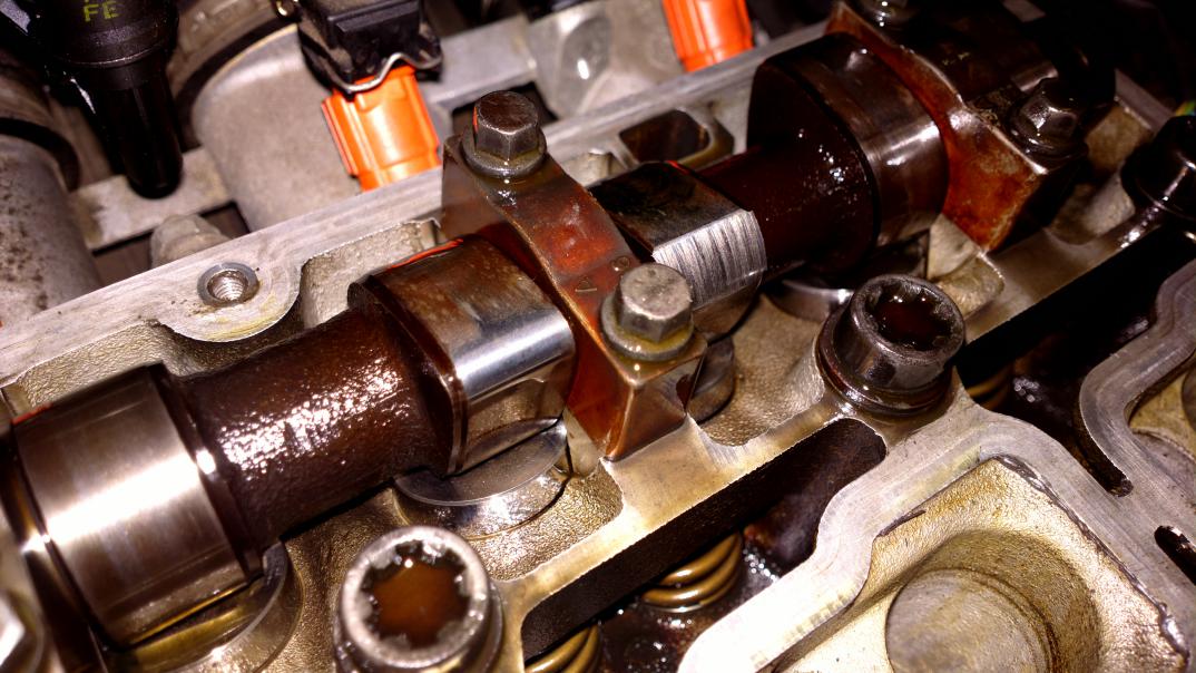

Zatarta szklanka albo chu...wy odlew, w tych silnikach to norma.
Sprawdź popychacz hydrauliczny.
Jeśli się zablokował to mógł uszkodzić krzywkę.
stukała szklanka ?

zacięty regulator, zgubiła się oś wałka, skrzywiło trzonek zaworu i zniszczyło gniazdo szklanki więc głowicę wita śmietnik![]()
