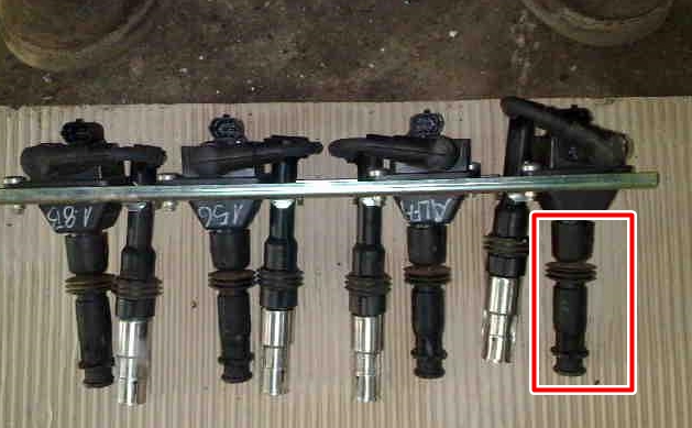

    Witam ! Czy gdzieś da rade Acquista jedną sztukę ?o to tej cewki zaznaczona na czerwono , ponieważ ułamała mi się jedna .
    (Zdjęcie z google grafika )

    To co zaznaczyłeś, to nie jest cewka tylko fajka.
    I to jest element eksploatacyjny który należy z biegiem czasu wymieniać. Jak u Ciebie jedna jest padnięta, to naprawdę nie rób dziadostwa i wymień komplet!
    Najlepiej razem z kablami i świecami. Komplet fajek Bosshowskich na Allegro to chyba 100zł.
    Można je też Acquista na sztuki 23zł sztuka jak widzę.
    Natomiast kable do Twojego motorea są niestety bardzo drogie. Najparte dellaej chcą za nie ponad 400zł. Mnie udało się kupić za 260zł jak dobrze pamiętam.

    No może i fajka ja na tym się nie znam nie jestem meccanicoiem specjalistą , zakupiłem właśnie komplet ale źle wkładałem i połamała się niestety przez głupotę. Dzięki za pomoc !
    Ten komplet ze zdjęcia nie jest do 146
    Były inne wcześniej. Teraz 159 i 156 oraz 155 do sprzedania.

    Ale jest podobny na tej samej zasadzie.Temat można zamknąć ,usterka usunięta !
