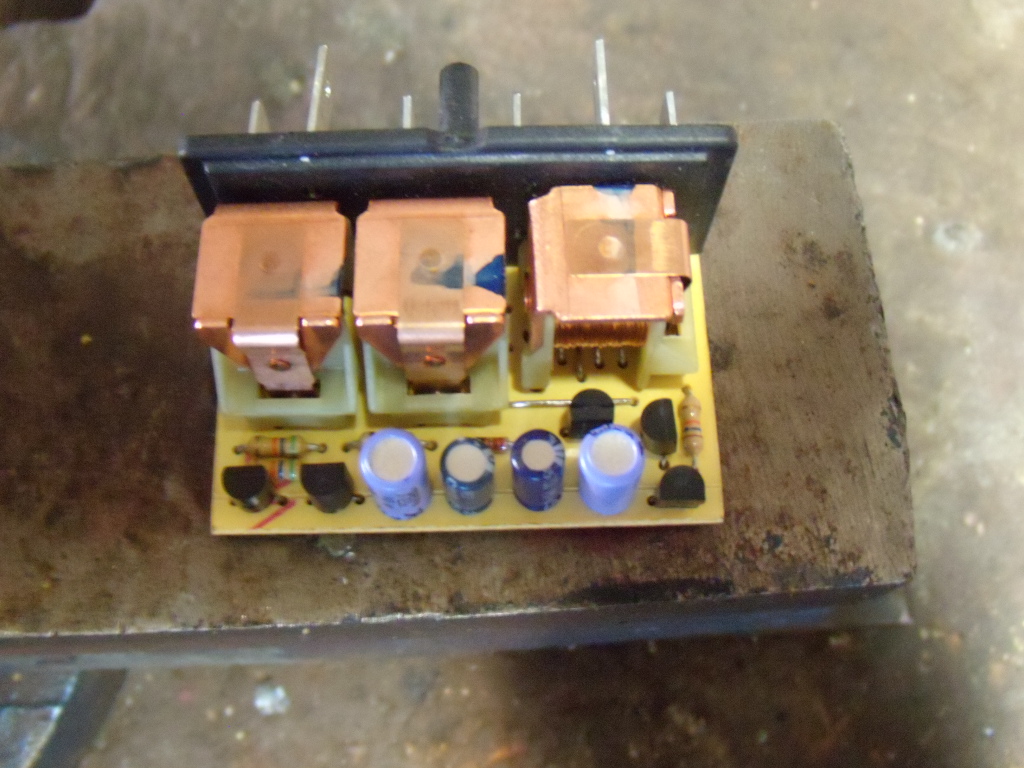

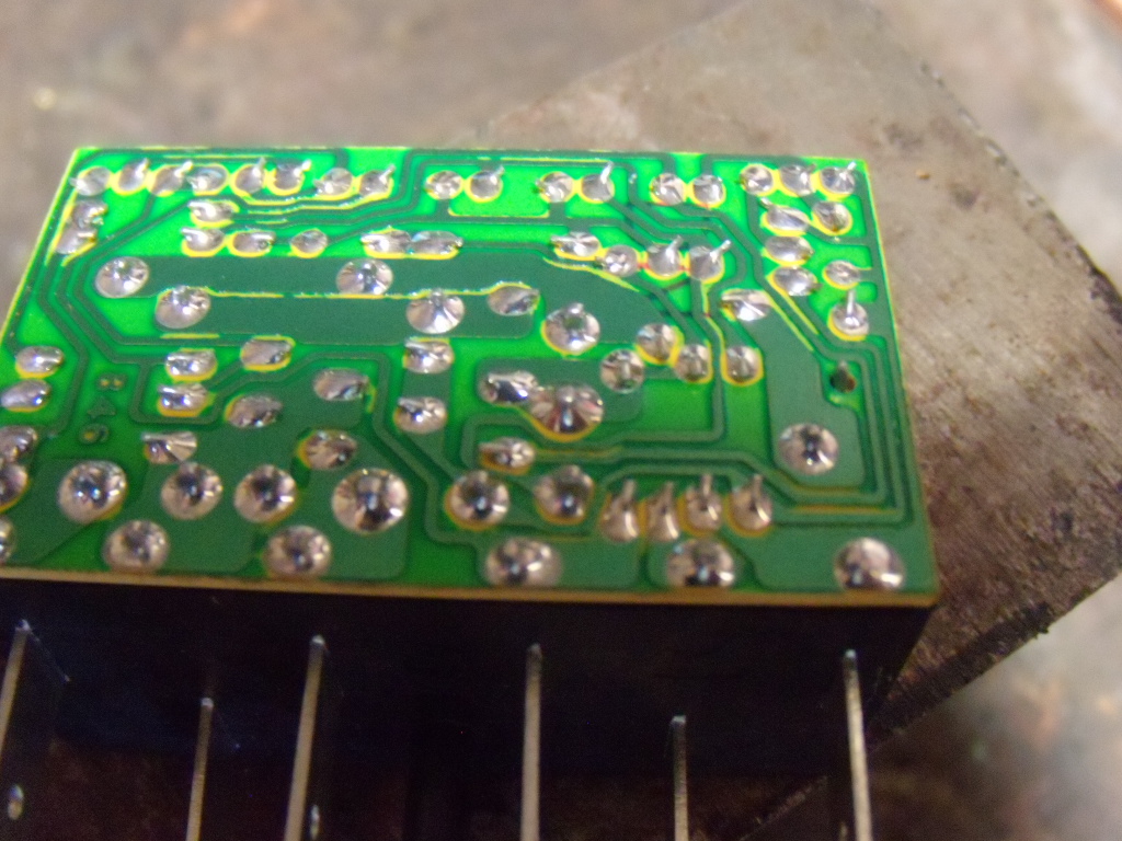

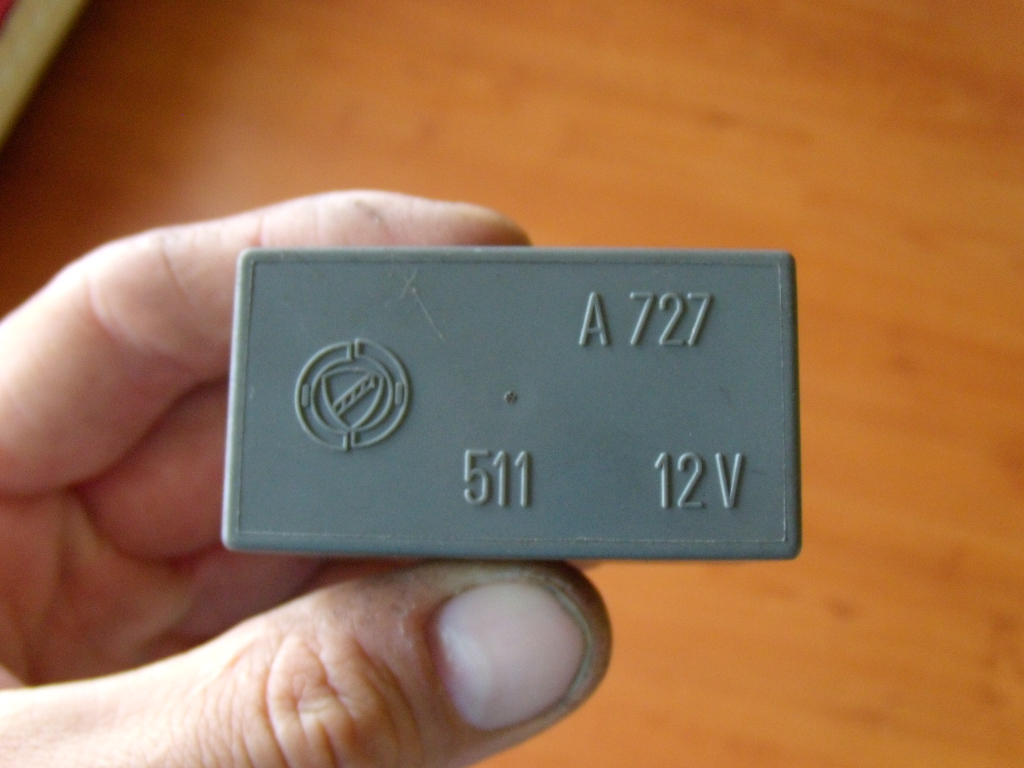

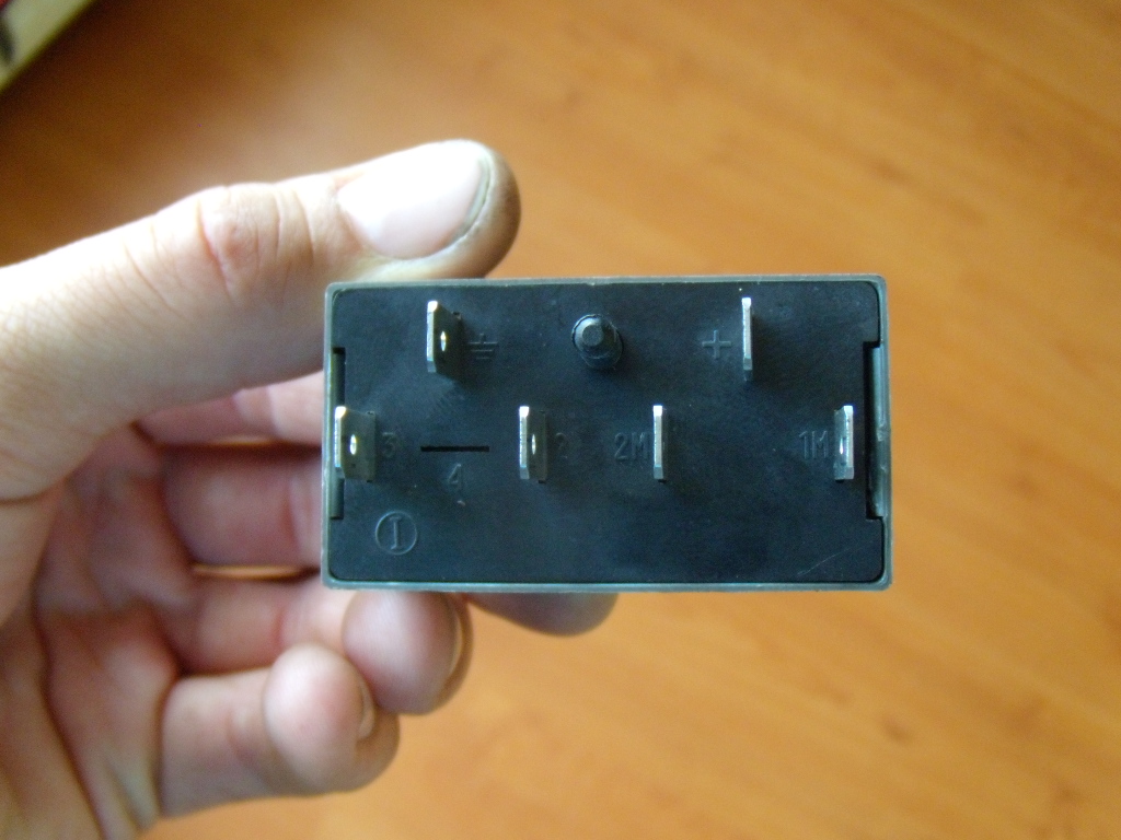

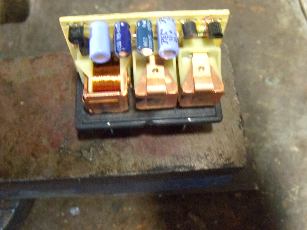

    Więc u mnie przekaźnik centralnego zamka wygląda tak:
    Dziwi mnie fakt, że w jednym miejscu brakuje cyny na jednej nóżce. Nie wiem, czy tak miało być fabrycznie, czy to ten feler?
    Nie wiem czy pchać się w używkę, czy nówka, lecz pewnie nówka to będzie koszt 1/4 wartości auta...

    Z tego co widac to nie ma tam być cyny bo tam nie ma ścieżki ale weź lutownice i przelutuj wszystkie nóżki i pryśnij kontaktem albo wd 40 w te przekaźniki dwa co tam taka blaszka styka się raz w jedną a raz w drugą stronę. Jeżeli pomoże ten zabieg choć na chwile to masz winnego. Ja kupiłem na allegro nówkę ostatnią chyba za około 30 zl.

    Czyściłem przekaźnik preparatem do czyszczenia elektroniki, ale bez efektów.
