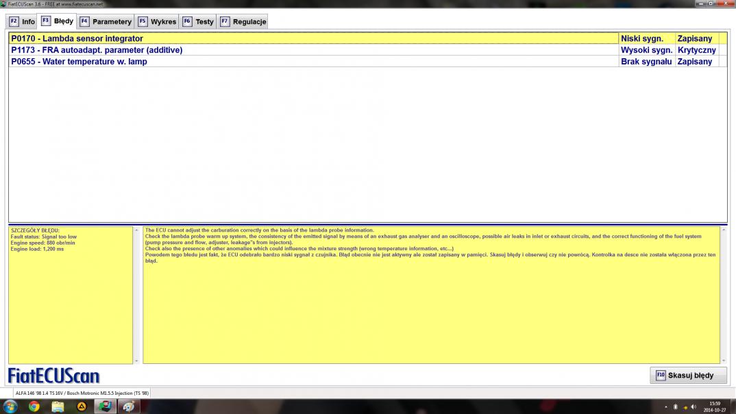

    Stwierdziłem dzisiaj, że pora na kontrole Alfy. Pojawiły się trzy błędy. Jednego zupełnie się nie spodziewałem mianowicie:
    P0170 - Lambda sensor integrator (niski sygnał, błąd zapisany, 880obr/m (engine load 1,200ms) Sądziłem, że po wymianie lambdy na nową oryginalną dedykowaną Boscha problem zniknie (przy okazji wkład przepływki był wymieniony)

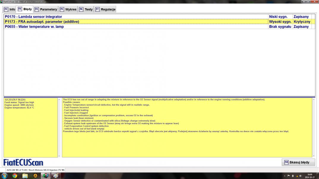

    Kolejnym błędem, chociaż ten jest powracający jest P1173 FRA autoadapt. parametr (additive) wysoki sygnał, błąd krytyczny 3000obr/min temepratura 82,4 C

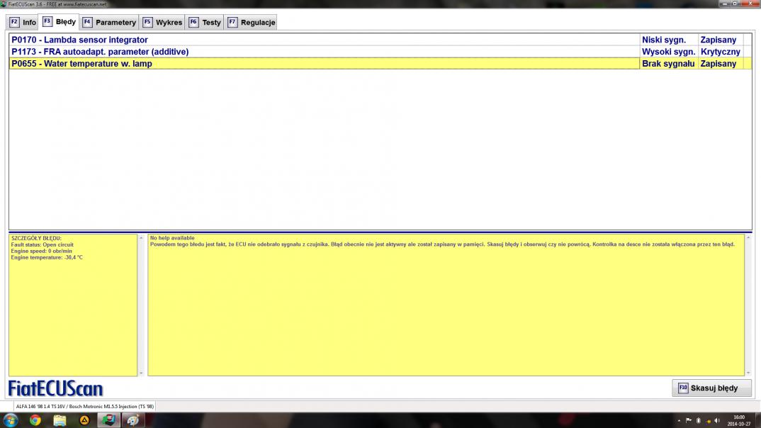

    Ostatnim błędem, którego w sumie się spodziewałem trochę bo silnik przestał nagrzewać się prawidłowo jest P0655 - Water temperature w. lamp brak sygnału, błąd zapisany. Fault status: Open circuit.
    W załączniku dodaje screeny z FES.
    Zrobiłem też pomiar danych w trakcie jazdy (troszkę miasto + autostrada) (obroty silnika, temperatura wody, oczekiwany przeplyw powietrza, napiecie przeplywomierza, pedkosc pojazdy, napiecie sondy lambda, integrator sondy lambda, samoadaptywny parametr FRA, stan sony lambda) zapisane w pliku .csv.
    Byłby ktoś w stanie pomóc, na coś nakierować?

    Jeśli nie ma sygnału temperatury silnika to wszystko bedzie szfankowało, trzeba wymienić czujnik temperatury lub poprawić wiązkę komputera

    Czujnik jest wkręcony w termostat.Z niebieska wtyczką.

    Cóż zrobione dzisiaj 200km samochód ani razu nie zagrzał się do 90 stopni. Sukcesem było 70stopni. Wymienię termostat i zobacze co i jak. wygląda jakby się zawiesił i ciągle był otwarty.

    Odczyty temperatury masz przy tym błędzie - 30C, pewnie leje bogato. Niedogrzewanie to odrębny problem w tym samym rejonie - ale znowu na drugim błędzie masz 82C. Wskaźnik w kabinie zawsze ciut oszukuje. Po naprawieniu tych dwóch rzeczy zrób reset parametrów adaptacyjnych sterownika i powinno być OK.
