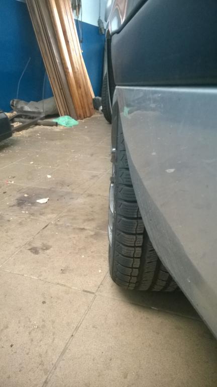

    Zakładam temat żebyśmy mieli wszystko w jednym miejscu. Wiem że kilka osób jest zainteresowanych tematem więc stwórzmy tutaj manuala co i jak.
    Chodzi o zestaw zacisków 4-tłoczkowych z tarczami 305mm z FC.
    Główne pytanie zawsze dotyczy pasowania z felgami 16 cali. Dzisiaj mierzyłem szerokość zacisku i od środka tarczy hamulcowej zacisk ma 7,1mm szerokości to płaszczyzny zewnętrznej która widać przez felgę. Każdy może zmierzyć odległość do ramienia i sprawdzić czy wejdzie w felgi które ma albo jaki dystans potrzeba i czy nie będą wystawały poza obrys. Jeśli chodzi o średnicę to nie przekracza 16 cali bo wiem że mieszczą się w takie felgi. Ja mam co prawda 17-calowe felgi ale wzór z ramionami które wystają poza rant felgi (widać na zdjęciu niżej) i mam do ramienia felgi 7,5cm z oryginalnym dystansem więc się zmieszczą.
