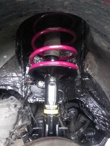

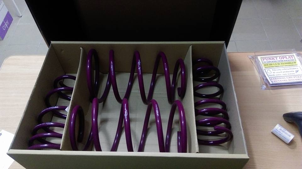

    Problem rozwiązany w następujący sposób. Amory Monroe i sprężyny Vougland -40mm. Dziś pierwsze kilometry i odczucia jak najbardziej na plus . Siedzi fajniutko i komfort nie ucierpiał z bardzo .
    Co prawda nie jest to sportowe zawieszenie, ale jest niżej , sztywniej, pewniej.
    Ostatnio edytowane przez Ciups ; 04-11-2016 o 19:47

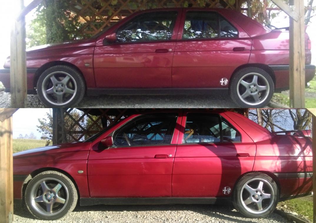

Nazwa:	przed-po.jpg
Rozmiar:	120.0 KB
    Na dole po zabiegach . Ten przód mógł jeszcze troszkę klapnąć, ale na żywo nie rzuca się tak w oczy jak tu .
    Jeśli chodzi o wrażenia z jazdy to mega na plus. Normalnie urwało mi dupę. Trochę też w tym zasługa silnika bo był w robocie ale jak to mi sie skumulowało to woow.
    Ostatnio edytowane przez Ciups ; 05-11-2016 o 10:09
  7. #17
    Użytkownik Fachowiec Avatar rafal_155
    09 2009
    AR 155 1.8 8v 96'
    2,263
    jak dla mnie przód siadł ci idealnie. Ja miałem niżej i jazda na dziurach nie była komfortowa.
  8. #18
    Użytkownik Znawca Avatar maryszkens
    08 2011
    Będzin/Dąbrowa Górnicza
    155 1.8 16v FL// BMW 1
    1,172
    Jak dla mnie jeszcze trochę przód powinien usiąść aby auto ładnie się ułożyło w "klin". Jak narazie jest efekt jak u mnie- czyli przód/tył równo co nie daje dobrego wyglądu- wg mnie oczywiście.
