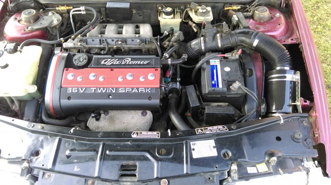

Obiecane doświadczenia, trochę późno ale nie miałem kiedy przysiąść
Fakt nr 1. Jeśli coś zaczynamy dłubać to łatwiej spieprzyć niż poprawić, szczególnie że Alfy miały ten temat dobrze opracowany bo w końcu nastawienie było na maksimum mocy/momentu silnika.
Stożek dodaje dużo hałasu przez co człowiek przez akustykę ma wrażenie że auto idzie lepiej ale w 99% przypadków jest dokładnie odwrotnie. No i stożek jeśli już to dodaje na wysokich obrotach w zamian za spadek momentu na niskich, całkowity bezsens w cywilnym aucie.
I to jest największy błąd przy w myśleniu przy zabawie dolotem, zachodzą tam zjawiska falowe (cyt. z mądrzejszych, żeby nie było ) i znaczenie ma cała długość i pojemność aż od chwytaka powietrza gdzieś z przodu auta po same kanały dolotowe w głowicy. I tak np. krótki dolot - mocna góra i słaby dół, długi dolot - odwrotnie, mocny dół, gorsza góra. Tu łatwo sprawdzić samemu, po kupnie auta nie zauważyłem że dolot na pasie przednim jest zsunięty i auto ciągnie powietrze z nadkola, po nałożeniu go dostało jakby drugie życie na niskich obrotach, na wysokich nie widziałem zmian bo tu już trzeba na drogę patrzeć a nie myśleć o d... Maryni
Wbrew pozorom nie jest to taka łatwa sprawa jak każdy myśli.
Miałem stożek na wysokości nadkola (w miejscu seryjnego filtra) - hałasu w ciul, niskie obroty beznadziejne, do tego po każdym odpaleniu auto się przydławiało, chyba z nadmiaru powietrza.
Mam airboxa w tym samym miejscu - po prostu miażdży ten syfiasty stożek, już sama ta zmiana przywróciła Alfie ten "dieslowski" moment z dołu, a nie mam jeszcze dokończonego dolotu i też ciągnie z nadkola, w stosunku do serii jest około 0,5m krótszy.
Mam też wydech na 3 przelotach i to chyba najbardziej dodało autu wigoru, pomimo 17-calowych felg rwie do przodu jak szatan, aż się boję co będzie po dokończeniu dolotu bo z założenia ma mieć L i V takie jak seryjny, airbox zbliżony jest wielkością do seryjnego filtra więc jest łatwo.
Jeśli kiedyś będę miał czas to może porównam na hamowni stożek/airbox/airbox z seryjną długością, wtedy było by idealnie widać co i jak.
Reasumując zmiany te spowodowały tylko że pokochałem swoją dwulitrówkę dwukrotnie bardziej niż wcześniej, co prawda mam silnik którego przebieg jest niski i pewny ale z tego właśnie powodu chyba już całkowicie zrezygnowałem z V6, auto zapieprza jak głupie bez modyfikacji wewnętrznych i do tego rewelacyjnie się prowadzi. Teraz jeśli V6 to tylko w 164 w hobbystycznym tapczanie bo 155 zrobiła się tak narowista że nie da się wolno jechać

Kasztelan jaki masz AirBox ? Namówiłeś mnie na niego :-) A wrażenia akustyczne przy airboxie jakie ? Widziałeś może projekt z wyprowadzeniem wlotu powietrza do zderzaka z przodu pod lewym reflektorem.
Andrzejsr, żadnego programu nie bylo, to zbyt male zmiany zeby miało to sens, mieści sie to w tolerancji sterownika.
Ciups, dźwięk jest taki jakbyś tam mial 2x wiecej mocy niż normalnie ale jest też minus, w drodze ze zlotu jakies 350km zaczynam mnie juz męczyć, jest glosniejszy niż wydech ktory mam Mam nadzieje ze po wydłużeniu dolotu dźwięk sie troche wyciszy bo tak to ewidetnie słychać ze to przez wlot powietrza sie on wydobywa.
Co do dolotu spod lampy to byla dawno temu V6 z takim rozwiązaniem tylko nie wiem jak to się ma do długości w stosunku do serii. U siebie celuje w seryjny lub z halogenu bo tu długość wyglada na taka sama.
