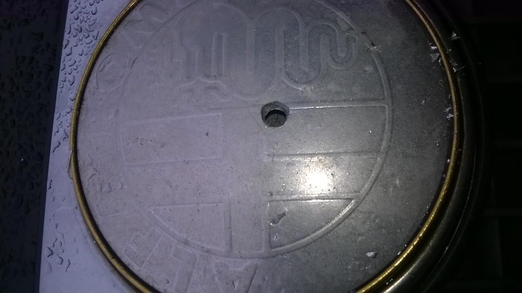

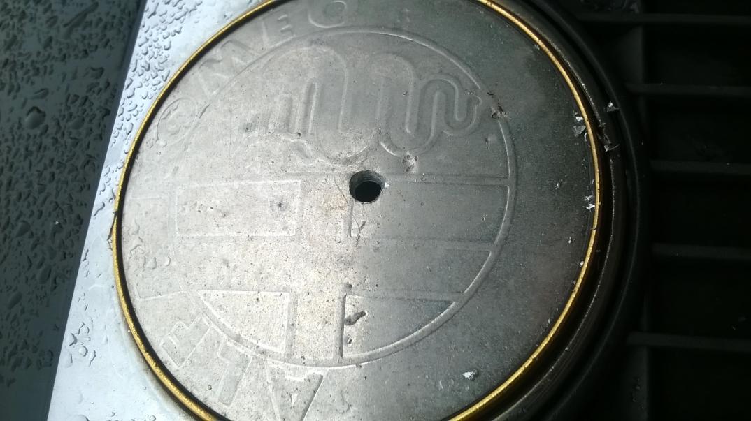

    Dla potomności: NIE PRZEWIERCAĆ STAREJ BLASZKI W 146!!!
Nazwa:	WP_20161013_08_24_20_Pro.jpg
Rozmiar:	85.6 KB
ID:	212905Kliknij obrazek, aby uzyskać większą wersję
Nazwa:	WP_20161013_08_24_37_Pro.jpg
Rozmiar:	65.4 KB
    Sama blaszka jest już sporej grubości a pod nią jest jeszcze pół centymetra wolnego miejsca. Jeżeli próbowałbym teraz odkleić tą blaszkę (w ogóle nie wiem czy to możliwe bo pod nią nie znalazłem żadnego kleju) to po przyklejeniu nowej znaczek cofnął by się o około 1 cm. Jak widać ten sposób w 146 nie działa.

    Ja przewierciłem, w otwór nalałem benzyny ekstrakcyjnej i po kilku minutach przez wywiercony otwór podważyłem blaszkę.
    Nowe emblematy proponuje prysnąć lakierem bezbarwnym, bo moje powoli blakną.

    A twoje nowe blaszki tez były takiej milimetrowej grubości?
    Jakoś mi się to nie widzi. Przewierciłem znaczek z przodu. I stary ma z pół cm grubości i pod nim jest pół cm wolnego miejsca. Nowy znaczek ma klej na środku czyli musi środkową częścią do czegoś przylegać ale w takim wypadku znaczek cofnął by się o 1 cm. Może znaczek z tyłu tak wymieniałeś? Bo z tyłu znaczek wygląda na inaczej zrobiony - z przodu wyblakł na kolor srebrny jak na zdjęciach a z tyłu cały pozostał w złotym kolorze.

    Powiem Ci, że robiłem to ponad dwa lata temu i nie pamiętam dokładnie. Wymieniałem oba emblematy. Tylny tak jak opisałem.
    Przedni... Zdemontowałem scudetto, znaczek, jeśli dobrze pamiętam, ma dwie nóżki od wewnętrznej strony. Jak już miałem sam znaczek na stole to procedura jak wyżej.
    Może przewierciłeś całość? Blaszkę i podstawę.

    Nie sądzę żeby podstawa miała wytłoczony znaczek alfy. Żadnej dodatkowej tam nie ma tylko ta co przewierciłem. No i złota obwódka nie łączy się z tą blachą co przewierciłem jak widać na zdjęciach i jakbym teraz przykleił to będę mieć dwie obwódki i będzie widać że znaczek jest przyklejony na stary znaczek.
    Użytkownik Znawca Avatar supa_adam
    12 2012
    Gtv Sport Limited Edition 2002, 156 SW 2.4 JTDm, GT 3.2
    1,419
    [MENTION=35562]raven17a[/MENTION] oryginalny emblemat Alfa Romeo posiada grubszą plastikową oprawę, tak jak ten który nawierciłeś. Ty kupiłeś na allegro blaszkę z aliexpress, którą nakleja się na oryginalny znaczek, taki półśrodek. Czasami wychodzi to fajnie, czasami nie.
