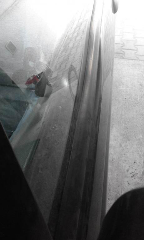

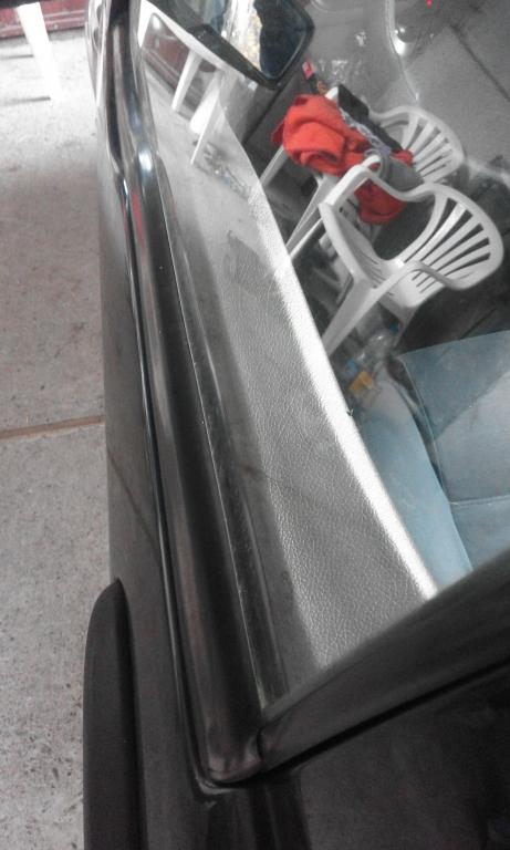

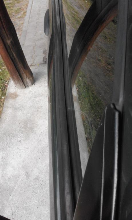

    Zrób zdjęcie tej szpary między szybą i listwą. Nowa to utopia. Ja podejrzewam, że to nie jej wina a krzywego rantu, na którym jest osadzona.

Nazwa:	20161101_141339.jpg
Rozmiar:	47.3 KB
ID:	214363Kliknij obrazek, aby uzyskać większą wersję
Nazwa:	20161101_141351.jpg
Rozmiar:	40.5 KB
    prawa strona (pasażer) która obecnie przecieka

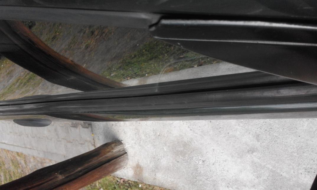

Nazwa:	20161101_141404.jpg
Rozmiar:	28.2 KB
ID:	214368Kliknij obrazek, aby uzyskać większą wersję
Nazwa:	20161101_141415.jpg
Rozmiar:	44.4 KB
    lewa strona (kierowca), która po dociśnięciu szyby (szyba czasowo zamknięta na stałe), uszczelnieniu lusterka, nie przecieka

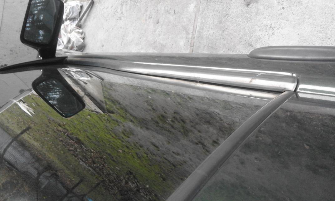

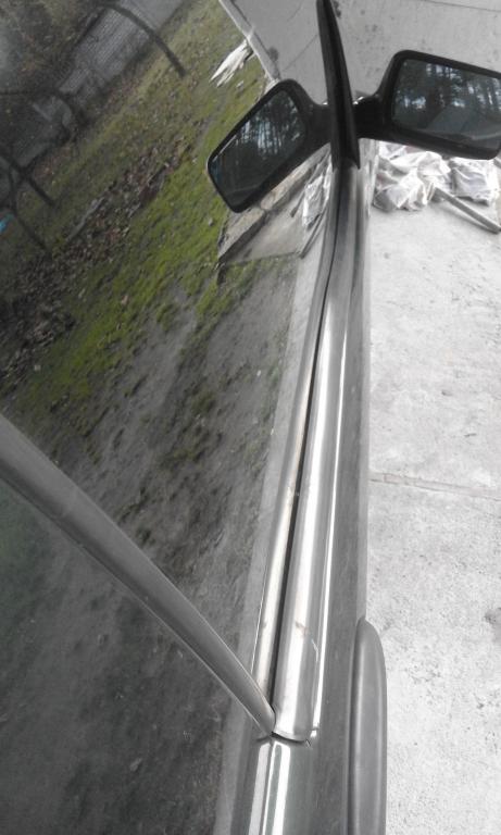

    folię, i piankę dołożę i tak... u mnie drzwi są puste, do tego tapicerka dosyć drży... myślę że pianka wyeliminuje drgania
Rozmiar:	84.3 KB
ID:	214360   Kliknij obrazek, aby uzyskać większą wersję
Rozmiar:	72.8 KB

    a tak poważnie, znalazł się winowajca a był nim... czas
    drzwi z auta z 1997 i przebiegu 250kkm były nierówne, wziąłem suwmiarkę, wyjąłem szybę oraz wszystkie uszczelki... różnica w szerokości otworu/szpary w drzwiach wynosiła prawie 5mm. ściski stolarskie, trochę cierpliwości i wszystko zeszło się do kupy. Złożyłem uszczelki, dołożyłem brakującą folię, przykleiłem piankę (wyciętą z pianki pod panele)... i jest sucho
    dodatkowo uszczelniłem też lusterko, przez które też dostawała się wilgoć.
