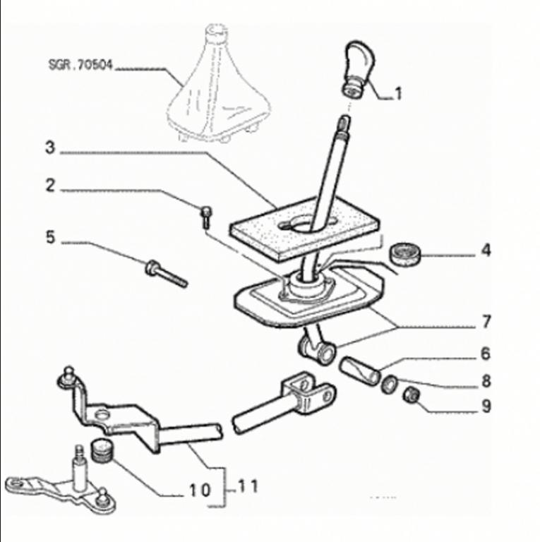

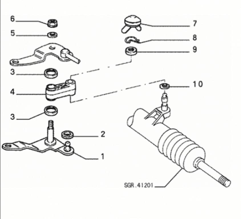

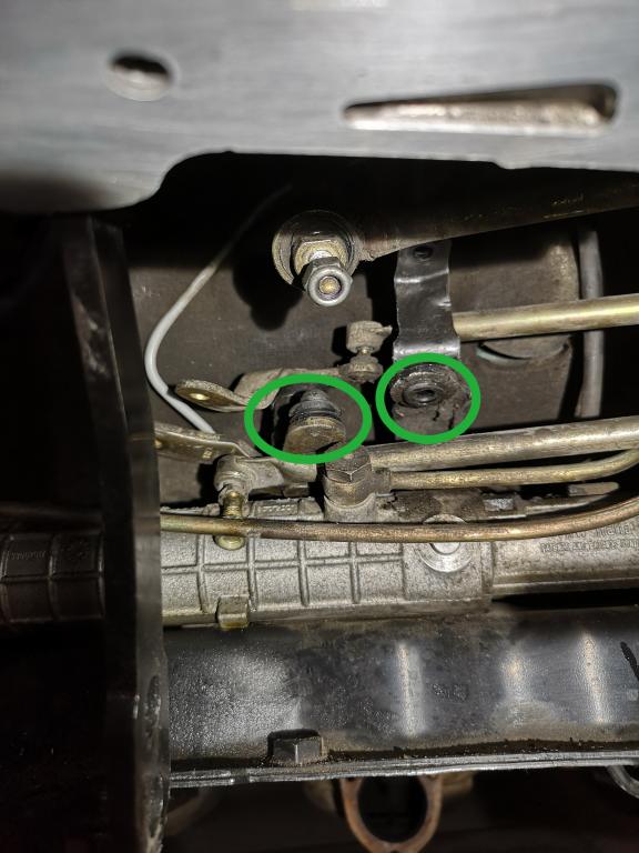

    Pytanie pułapka nr 2: Cięgna zmiany biegów? Luzy mam straszeczne i biegi słabo wchodzą, szczególnie I. Szczególnie jedno cięgno ma luzy przeokrutne. Zna ktoś może jakieś magiczne miejsce w którym można kupić nówkę, ewentualnie może ktoś ma te cięgna w dobrym stanie i chce się ich pozbyć? Zakładam że nie są to elementy do naprawy.
    Hej,
    Oprócz wyrobionych cięgien, winowajcą mogą być gumowe uszczelki ( na rys. 2 i 3) a przede wszystkim wyrobiona lub brak tuleji gumowej ( poz. 10) , która "spina" ciegna.
    Ja u siebie nie miałem jej w ogóle więc drążek miał olbrzymie luzy.
    Po wymianie uszczelek i tuleji wszystko wróciło do normy.

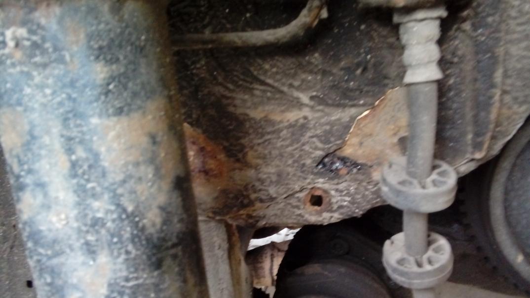

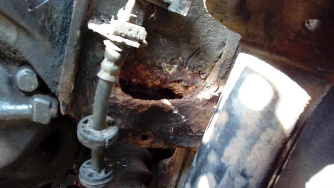

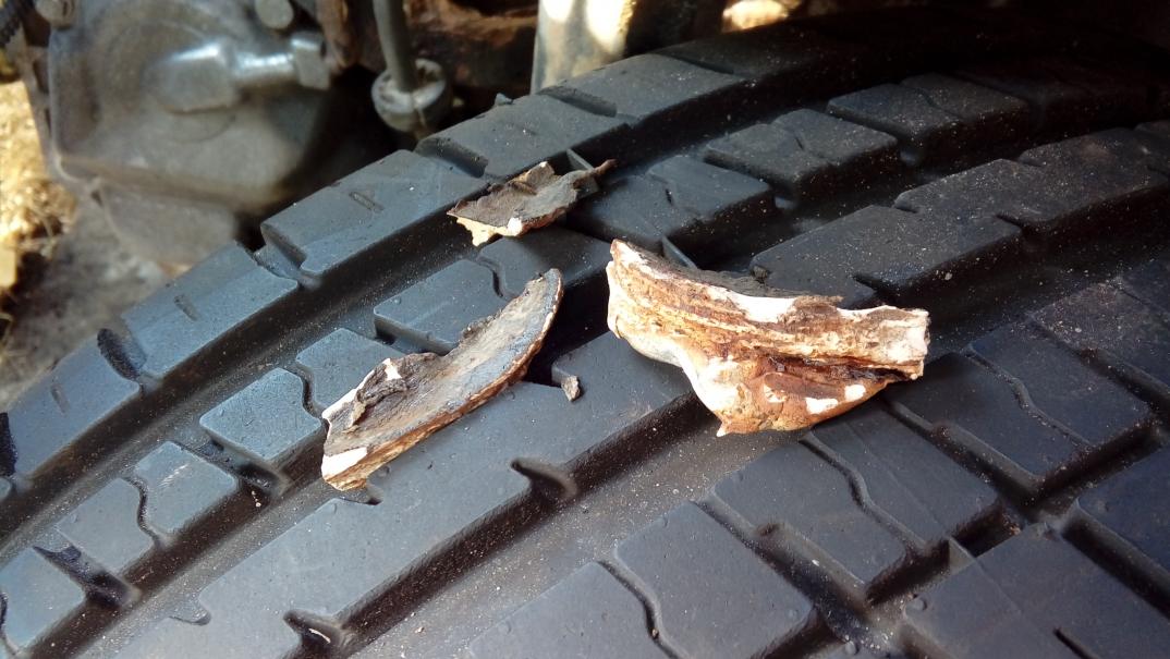

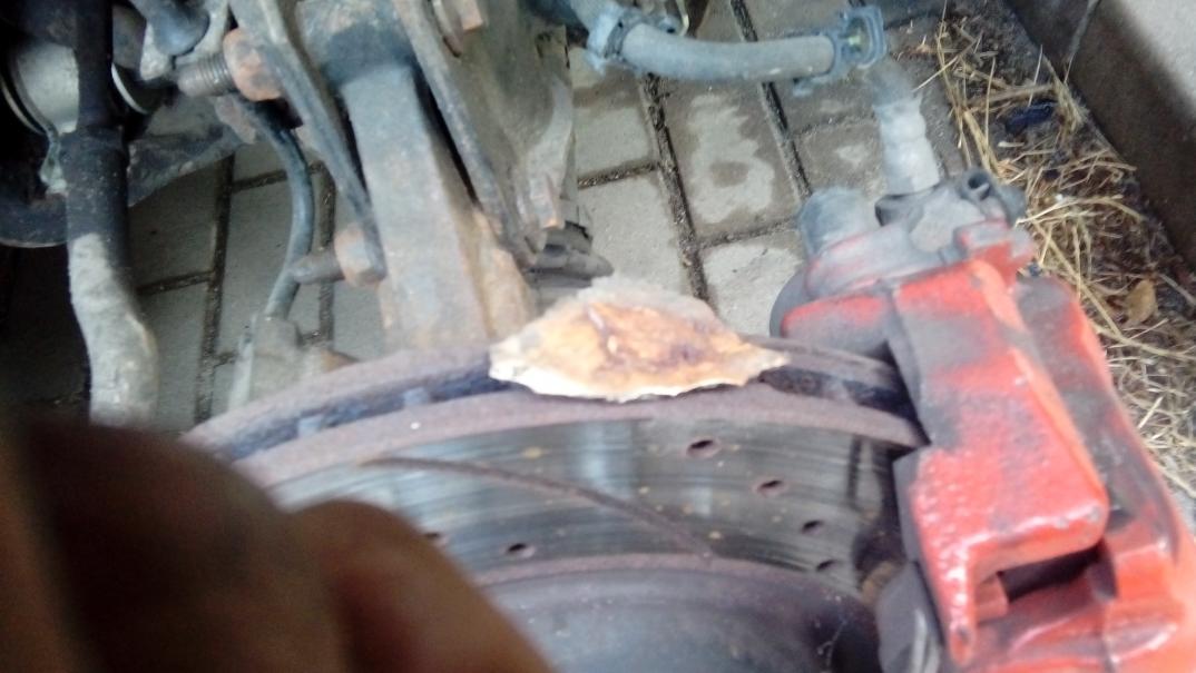

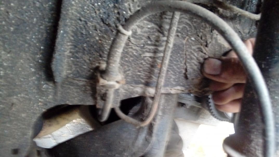

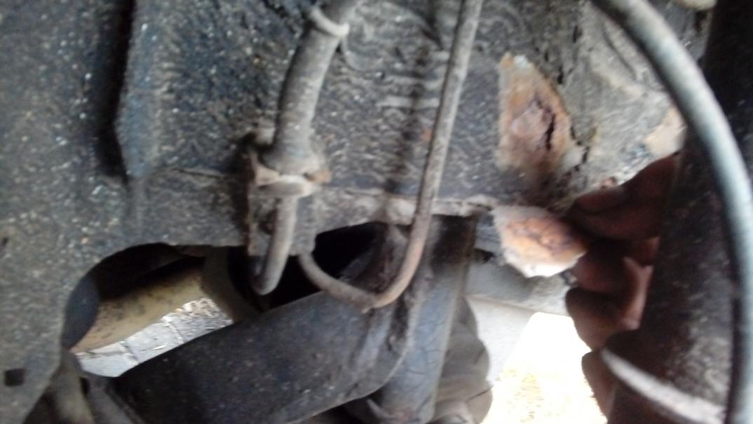

    Może i masz rację, akurat amory to się najlepiej trzymają z tego całego zestawu. Dzisiaj wywalałem przewody od klimy, ten duży na 32 który wchodzi w ściankę grodziową odkręciłem właściwie palcami. Pewnie od stania puściło, nie zrozum mnie źle ale dorzucę kilka fotek przedniego kielicha, to akurat będzie prawy.
    Od stania to się nie poszpachlowała przegnita na wylot blacha przykryta jakimś lepiszczem No sorki ale o ile te wszystkie rzeczy wyżej wymienione przyjąłem na luzie i jak sam pamiętasz na luzie było kupowane tak ta szpachla w tych przegnitych kielichach to troszkę za dużo jak na moje spokojne usposobienie, ten kit w rodu przy tylnym słupku koło klapy bagażnika raczej wskazuje w tych okolicznościach na to że dobrze było wiadomo że cieknie do bagażnika. Powiem Ci szczerze że trochę nie fajnie to wyszło, że tak to ujmę delikatnie.

    Skoro już szastam fotkami to i lewą stronę dorzucę. Tak przy okazji, czy w podłużnicach powinna być pianka?

    Odnośnie podłużnic to sam ostatnio swoje spawałem. Tak, całe podłużnice są wypełnione pianką i przed jakimkolwiek spawaniem, trzeba ją mozolnie wydłubać, bo jest baaardzo łatwopalna. Wskazany przez Ciebie "kit" w przednich kielichach na fotkach też wygląda na seryjny (w ten sposób uszczelniano łączenia blach miedzy podłużnicą a wzmocnieniem kolumny). Problem z korozją przednich podłużnic jest taki, ze wzmocnienie macphersona jest wykonane z blachy 2 mmm i ona dość dobrze się trzyma i wolno koroduje, w przeciwieństwie do poszycia samej podłużnicy z blachy 1 mm, które potrafi gnić do zera pod wzmocnieniem kiellichów. Na pierwszy rzut oka tego nie widać, ale potem okazuje się, ze poszycia podłużnicy już nie ma...
