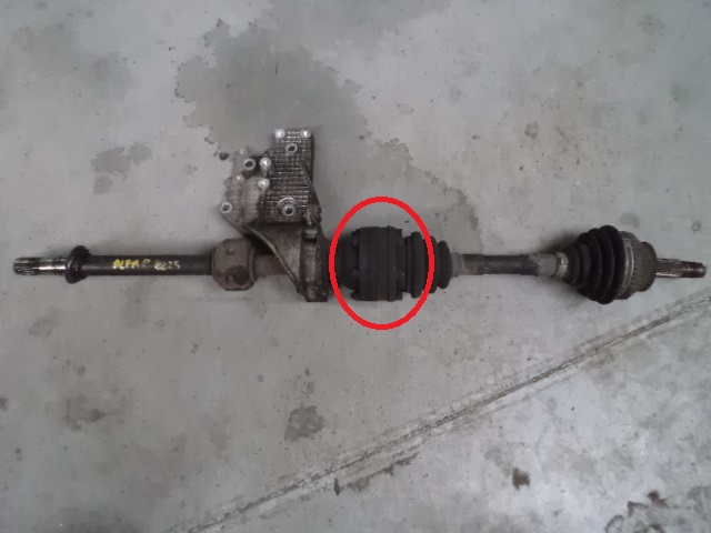

Witam,
Mam problem z luzem na półosi w miejscu zaznaczonym na zdjęciu na czerwono (zdjęcie poglądowe z internetu, na zdjęciu półoś od TS a ja mam JTD)
Objawia się to cichym stukaniem podczas zmiany biegów i dodawaniu i odpuszczaniu gazu. Da się ten przegub zdegenerować czy trzeba wymienić całą półoś?
Pozdrawiam.

Czyli co mam wymienić? Przegub wewnętrzny jest przy skrzyni a zewnętrzny przy kole. A to jest na środku półosi. Całej półosi szukać?
Słuchaj , patrzac na zdjecie od strony lewej opisuje ci budowe :
Wieloklin z zabezpieczeniem wałek .... potem masz taka cebule na tym wałku czyli wyważenie , podpora która trzyma póloś wraz z łozyskiem ... przegub wewnetrzny ( ten zaznaczony na czerwono ) póloś i przegub zewnętrzny ....
Tobie klepie to masz wymienić to co masz na czerwono czyli przegyb wew... ale ja mam mieszane uczucia czy to będzie to ... ale koszt z GSP to 70zł przy okazji wymień osłonę przegubu ( tą gumową w pregubie zew . jak juz ma swe lata i nie wygląda najlepiej )
Dzięki za wyjaśnienie. Będzie to bo nawet na podnośniku ruszając półosią czy na boki czy próbując ją przekręcić słychać stukanie dokładnie takie jakiego szukałem.
