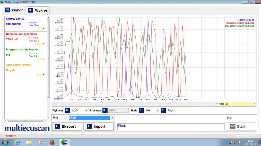

    Pilna sprawa.Jeśli ktoś mógłby zerknąć na wykres i ocenić czy sonda działa poprawnie byłbym wdzięczny.Podłączyłem na razie grzałkę na krótko bo muszę zdecydować czy oddać sonde.załączam screen z wykresu w mes i plik wykresu,jesli jeszcze coś potrzebne to piszcie proszę.pozdrawiam serdecznie

    Sonda jest OK.
