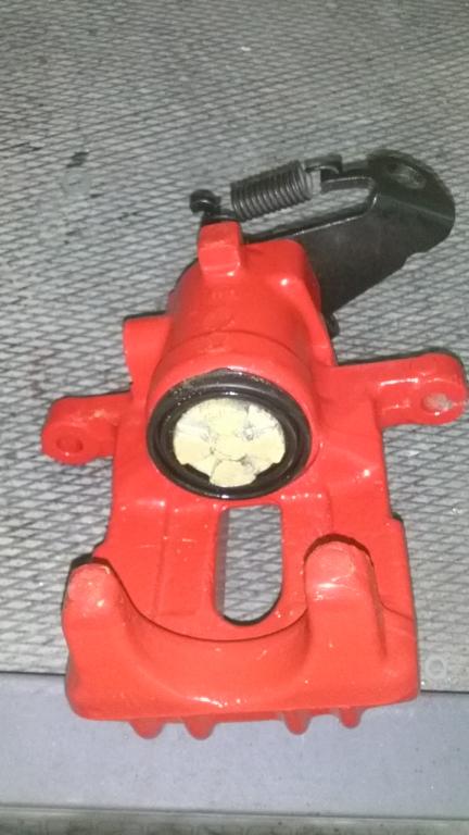

Alfa romeo 145 1.9jtd 2000r
mam takie pytanie zaciski hamulcowe tylne w 145 są zamienne z innymi alfami i fiatami .szukam zacisku tył prawa strona i mam mały problem z kupnem pomyślałem że może od innego modelu będą pasować .Chodzi o taki jak na zdjęciu

Też ostatnio taki szukałem. Potrzebowałem lewy i kupiłem od 145 jtd, ale w trakcie poszukiwań wyszło, że takie same mają Fiat Coupe i AR GTV/Spider z podobnych roczników.
Jeżeli problem jest z wyciekiem przy odpowietrzniku, o czym wspominałeś wcześniej, to są zestawy naprawcze i można coś jeszcze pokombinować.

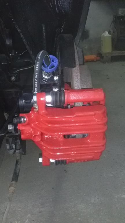

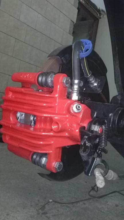

Założyłem wszystko nowe tylko podczas odpowietrzania uszkodził się gwint przy odpowietrzniku leci tam płyn.
Ten zestaw naprawczy co podales w linku jest konkretnie pod moje zaciski czy muszę zmierzyć
Podałem tylko przykład i akurat ten nie podejdzie, bo tuleja redukcyjna 1/8"x27 ma mniejszą śr. zew. niż gniazdo w zacisku (M10x1).
Bardziej odpowiedni będzie ten drugi zestaw z tuleją 1/4"x18 o śr. zew. ok. 13mm:
http://przewody-hamulcowe.pl/odpowietrzniki/9297-odpowietrznik-odp-47.html
Problem jedynie jest taki, że trzeba rozwiercić gniazdo w zacisku i je nagwintować gwintem NPT.
