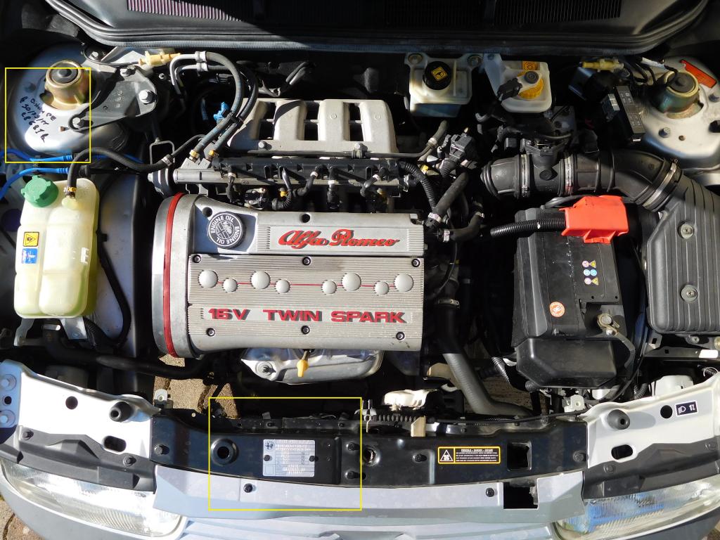

    VIN znajdziesz pod maską (zaznaczone na żółto)

    [QUOTE=Dizaster;2062304]VIN znajdziesz pod maską (zaznaczone na żółto)
    Tylko w tym miejscu? W Focusie mam na przykład VIN także po stronie pasażera na podłodze lub na progu (nie pamiętam dokładnie). Dlatego pytam o takie różne dziwne miejsca gdzie może być nr VIN.

    VIN masz tylko na prawym kielichu i tabliczce znamionowej pasa przedniego.
    Tu masz wszystko dokładnie opisane:
