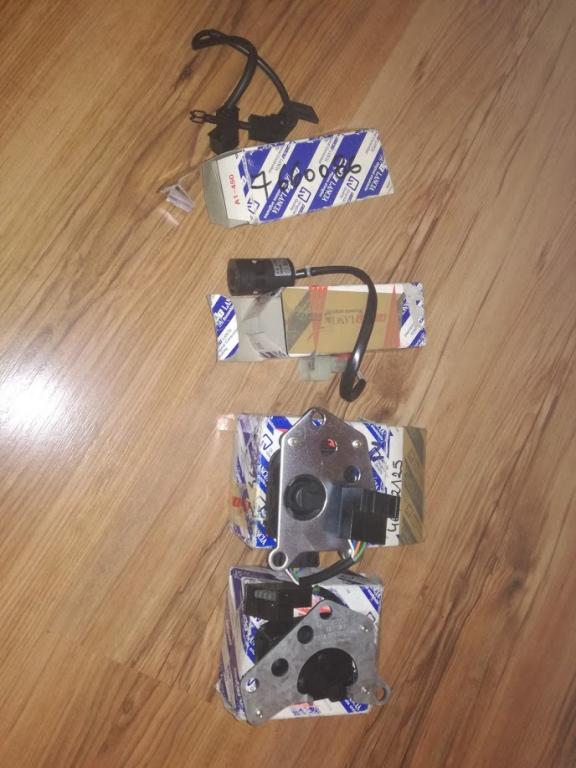

    Słabo szukasz lub szukałeś
Nazwa:	IMG_20180413_212602.jpg
Rozmiar:	58.4 KB

    Łuki a co Ty cały włoski ebaj wykupujesz?
    Moderator Fachowiec Avatar Lukasz A.
    03 2007
    Koszalin/Szczecin
    155 2.5 V6
    2,686
    Cytat Napisał rafal_155 Zobacz post
    A w życiu.Kupione w kraju
