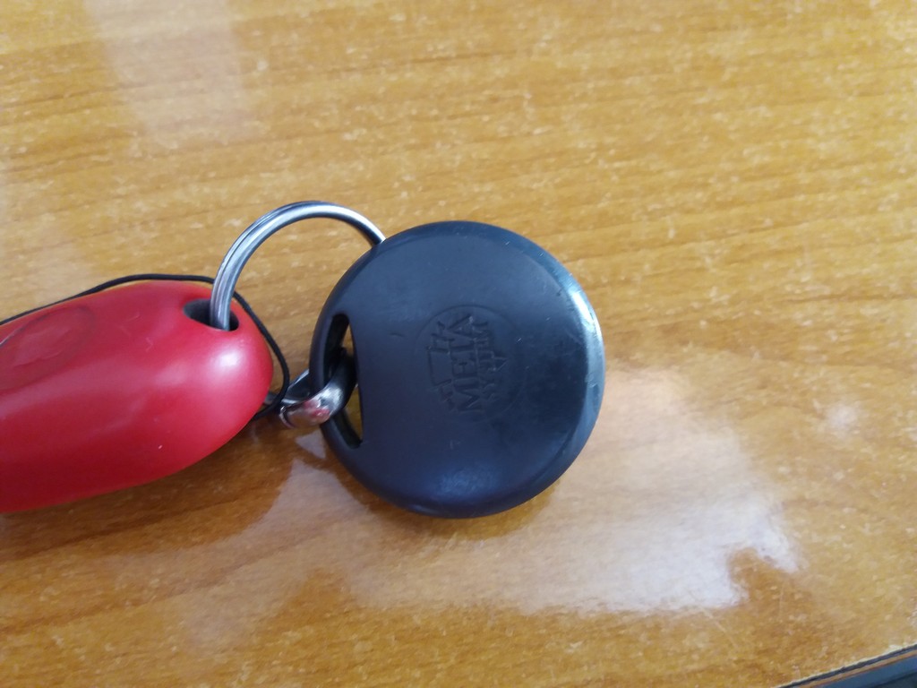

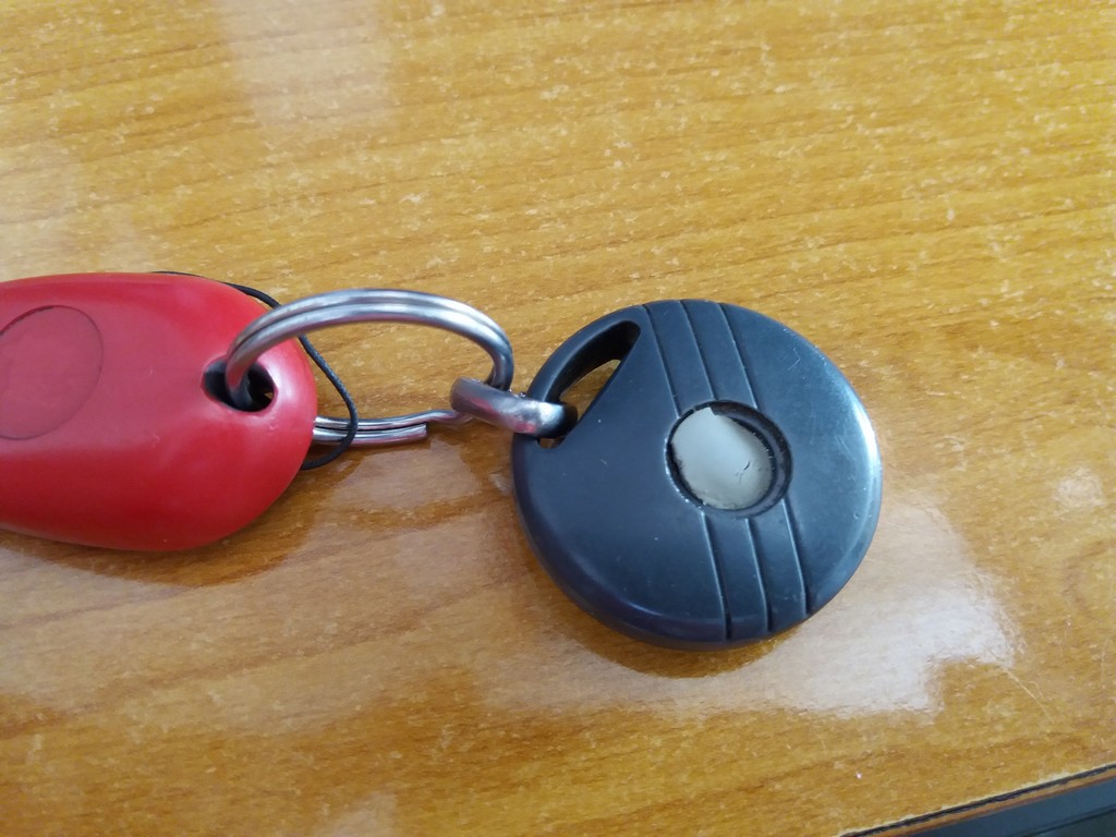

Na zdjęciu pilot od centralnego.
Wie ktoś może czy to oryginał?

Pilot wskazuje na to, że nie jest orginalny. Problem z kierunkami leży raczej po stronie centralki od tego alarmu/centralnego. Popatrz może czy masa od centralki jest dobrze podłączona.
