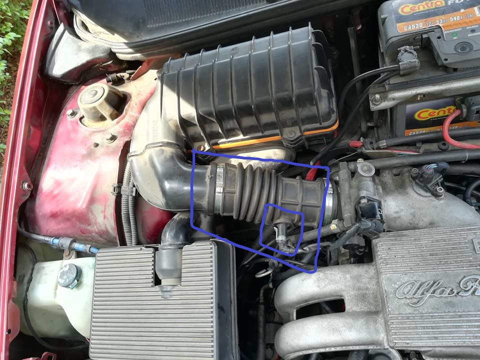

    [MENTION=79637]Owski94[/MENTION] Przepływomierz w boxerze, jesteś pewny? Podaj numer części jaką zamówiłeś, albo pokaż jej zdjęcie, bo jak dla mnie to przepływki tam nie powinieneś mieć. Sterownik, jaki był w 1.4 to IAW Magneti Marelli - taki masz? Świeci się jakaś "marchewa", check engine, cokolwiek? Reset kompa pomaga w usunięciu problemu, czy nic nie zmienia?

    Przepływomierza nie odepniesz bo go tam nie ma. 1,7 16v tam był.

    To szarpanie. Świecie i kable już wymieniłem,problem na jakiś czas zniknął po czym pojawił się znów na trochę a teraz auto jeździ normalnie.
Nazwa:	pulpit.jpg
Rozmiar:	169.7 KB
ID:	248945 konkretnie chodzi mi o tę część. Historia jest taka,że silnik trzęsie dosyć mocno na niskich obrotach. Kolega stwierdził że to przepływomierz ,czyli ta część na obrazku i po odpięciu jej (mniejszy kwadracik) w pracy silnika nie zachodzi żadna różnica,a w innym samochodzie gdy ją odpinał silnik zaczynał trząś i w końcu nawet gasł.
    A więc jest problem znikającego płynu,który pewnego razu gdzieś się podział ale już nigdzie nie znika,mazi pod korkiem która może być spowodowane krótkimi przejazdami (jakie odbywam) ale w połaczeniu z ubytkiem płynu chłodniczego bardzo źle wróży,szarpania (tylko czasami) gdy od trójki chcę dodać mocniej gazu i rzekomego przepływomierza którego jak się okazuje nie ma...
    Nie resetowałem jeszcze kompa. Tak jak pisałem to mój pierwszy samochód i właściwie dowiem się tyle,ile wyczytam... Jestem zielony ;x są jakieś sposoby żeby to zrobić,czy jechać z tym do mechanika?
    Żadna kontrolka się nie świeci.
