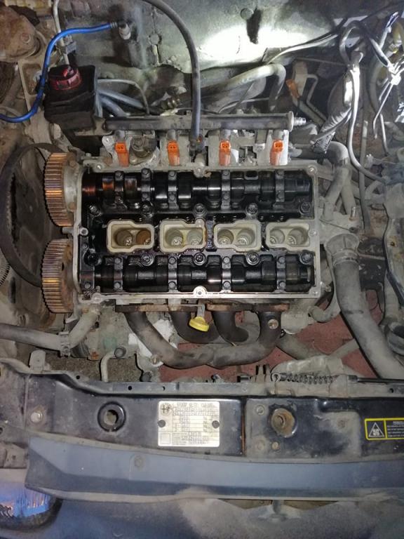

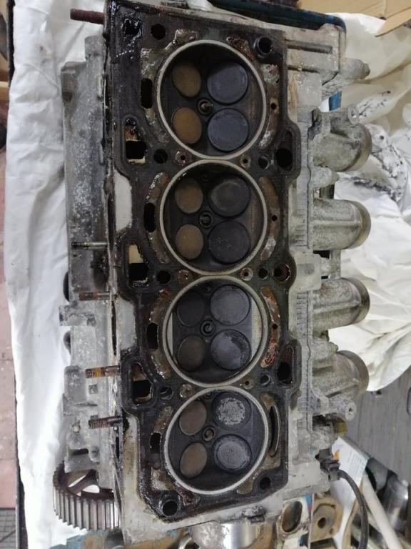

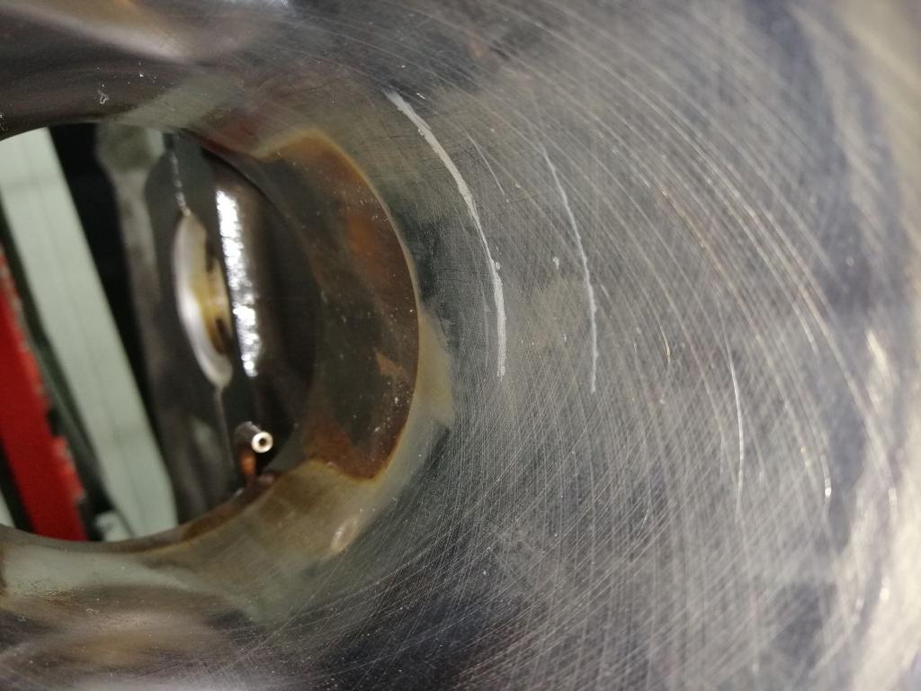

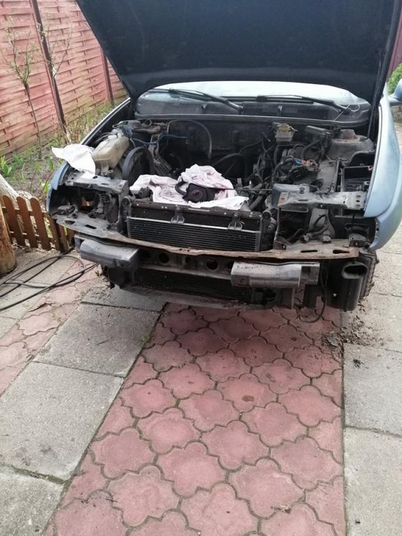

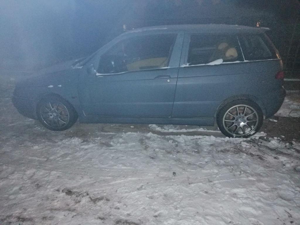

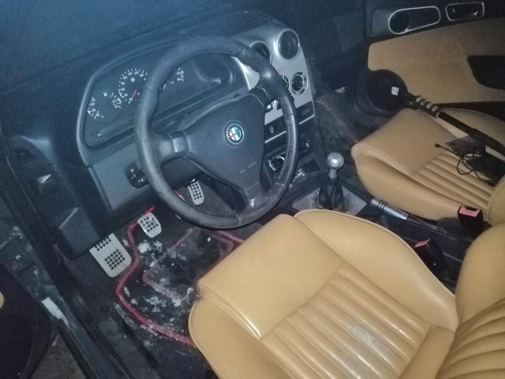

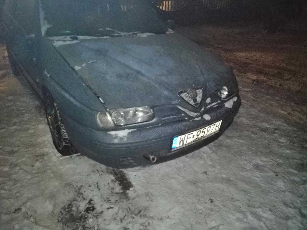

    Sentyment do 145 powrócił a z nim nowe wyzwania postanowiłem kupić 145 za grosze która stała 2 lata. Troche do roboty jestem ale nie ma co pękać na robocie
Nazwa:	50596823_229469304626541_2436232310740221952_n.jpg
Rozmiar:	86.3 KB
Nazwa:	50715899_578070385995606_6875657863918780416_n.jpg
Rozmiar:	43.3 KB
Nazwa:	50870279_2281317175524607_3157006287766552576_n.jpg
Rozmiar:	78.4 KB
Nazwa:	50922834_229617531316841_464221488648552448_n.jpg
Rozmiar:	84.6 KB
Nazwa:	53586675_2246345865590136_5597183933990043648_n.jpg
Rozmiar:	70.6 KB
Nazwa:	54357721_256689581885538_1727570064179200000_n.jpg
Rozmiar:	74.8 KB
Nazwa:	54523078_257027098541000_2582394115157131264_n.jpg
Rozmiar:	114.7 KB
Nazwa:	55637121_623162598134149_7645463174711345152_n.jpg
Rozmiar:	78.0 KB
Nazwa:	55764140_2201325103514003_7415793268891320320_n.jpg
Rozmiar:	74.9 KB

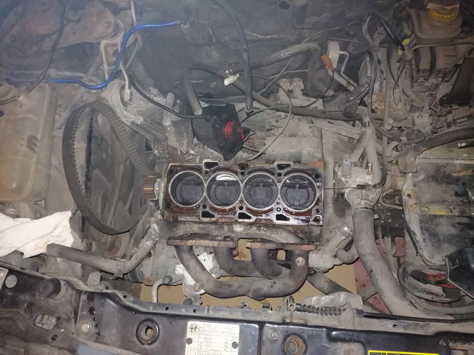

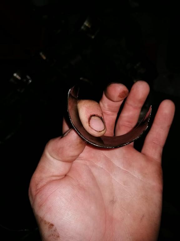

    Co się działo że czapkę zrzucałeś?

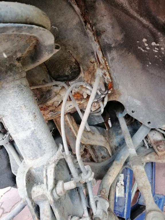

    3mam kciuki. Widzę, że jest podobnie jak u mnie. Blachy zdrowe podwozie już niekoniecznie.

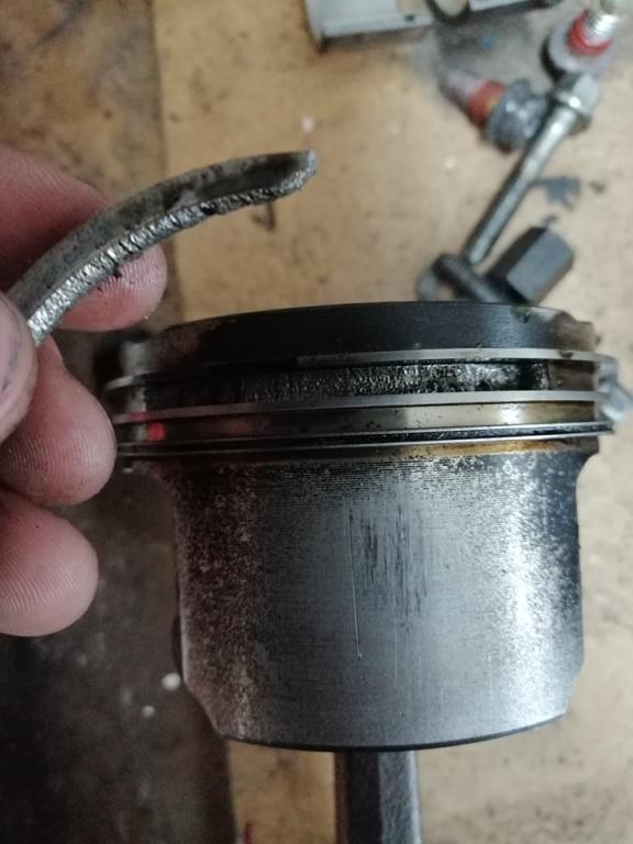

    panewka na 2 cyl. ale silnik będzie cały wyciągniety gdzie trafi na stojak i będzie remontowany bez oszczędzania na elementach. Co do blach tragedii nie ma. podłoga jest w miare ok. ale to wyjdzie jak ściągnę wykładzinę. Cała jest do lakierowania, poprzedni właściciel zmienił kolor, ale skończyło się na położonej bazie bez bezbarwnego więc trzeba będzie całość na nowo polakierować.

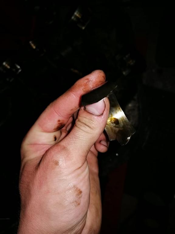

Nazwa:	60039926_476334986438989_409739523556114432_n.jpg
Rozmiar:	49.5 KB
Nazwa:	59691402_351011445527395_6963440535818207232_n.jpg
Rozmiar:	85.9 KB
Nazwa:	59613439_1215987468559428_8459248422333972480_n.jpg
Rozmiar:	27.7 KB
Nazwa:	59530827_2418442291723036_8549935737666011136_n.jpg
Rozmiar:	27.6 KB
    Silnik rozebrany. Wał na drugim czopie bedzie szlifowany na 3 szlif, kolejne czopy wraz z głównymi na 1 szlif. Tłok na 2 cylindrze pękł po uderzeniach w głowice, jest zamówiony drugi, blok będzie tulejowany.
