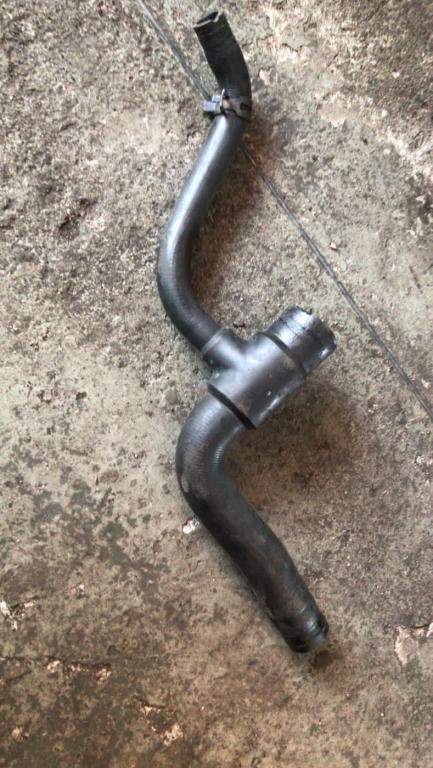

    Cześć,
    padł mi przewód od 155, nie mogę takiego nigdzie dostać.
    Ktoś ma jakąś firmę, co dorabia na zamówienie, bądź ktoś ma taki na sprzedaż?

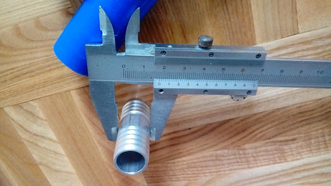

    Cześć. Możesz to poskładać z silikonu. Jeśli dobrze pamiętam to wyjście ze zbiorniczka płynu to 19mm, wyjście z pompy wody 28, rura do chłodnicy 30-31, ale to musisz zmierzyć ponieważ jak wspomniałem lecę z pamięci. Trójnik do połączenia tego czyli "rurka" 31mm i cybuch 20mm był dostępny w Romx ( producent spinek do furmanek, google sobie radzi). Trzeba się trochę nakombinować ale z tego da się poskładać. Jeśli się zdecydujesz na taką rzeźbę to prawdopodobnie będziesz maił problem z dobraniem właściwych średnic a przejściówek o średnicach jakie akurat potrzebujesz pewnie nie będzie więc za bardzo się tym nie przejmuj, silikon może być mniejszy (ciaśniejszy) ale nie więcej niż 2mm różnicy w średnicy od wejścia np w pompie czy w trójniku. Nie wiem jak u Ciebie ale u mnie tylko wężyk powrotu płynu do chłodnicy i spust zbiorniczka odmy do bloku miał taką samą średnicę, reszta same dziwne kombinacje.
    Przyszedł mi jeszcze inny pomysł na to, najwięcej problemu jest z trójnikiem więc jeśli strzelił Ci tylko jeden wąż to możesz użyć oryginalnego trójnika z Twojego węża i do niego dobrać zam silikon i poskręcać to na przejściówkach takich jak na załączonym zdjęciu. Ja mam na tym poskładane węże których nie udało się dobrać po średnicy i jest ok.

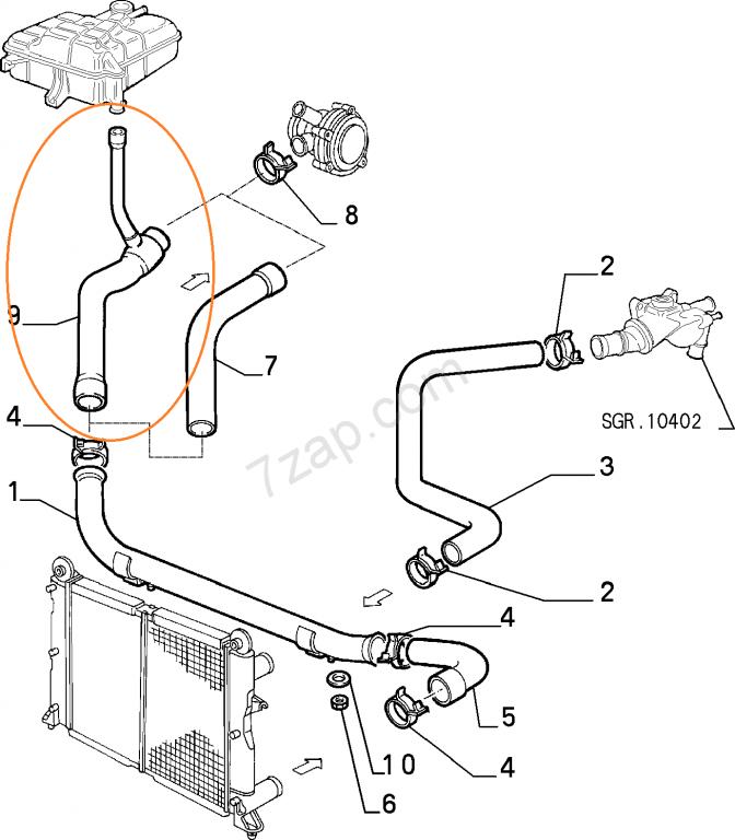

    Wiecie gdzie kupić wąż pompa wody - chłodnica - zbiorniczek wyrównawczy do 8V ?. Obdzwoniłem kilka miejsc, ale dostępności brak. Udało się uszczelnić, ale wolałbym nowy...Kliknij obrazek, aby uzyskać większą wersję
