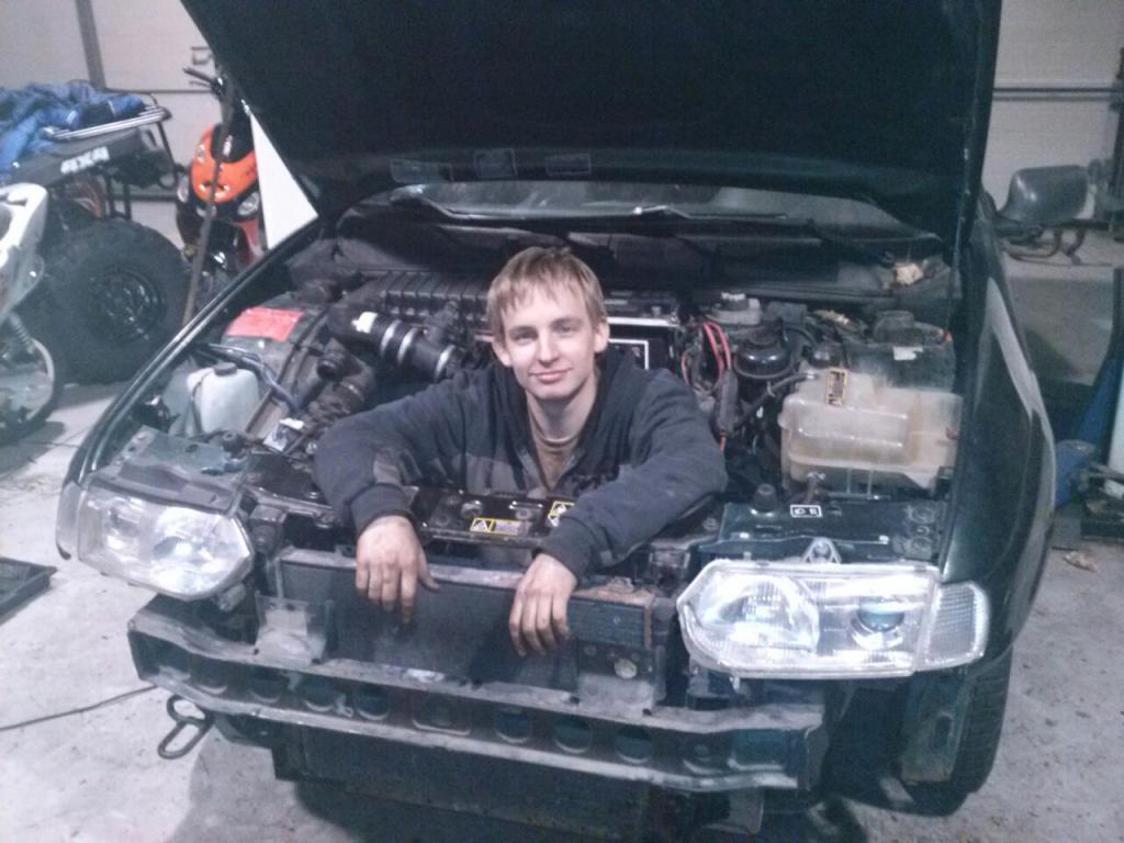

    Niestety nie mam dostępu, żeby sprawdzić, ale mam nadzieje, że ta fota pomoże:

    Od wentylatora do grodzi na wysokości kolektora jest 57cm, niżej się rozszerza, na oko 10cm więcej jest na pewno.
    Między podłużnicami 92cm.
