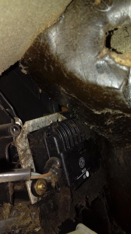

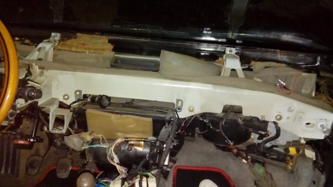

    Podepnę się pod temat żeby nowego nie otwierać. Odnośnie silniczków regulacji nawiewem. Po stronie silnika nawiewu jest chyba silniczek od regulacji nawiewu wewnątrz/zewnątrz, przy przełączeniu pozycji rzęzi jakby nie mógł się zdecydować co chce zrobić. Mam zrzuconą deskę rozdzielczą i coś słabo wygląda dostanie się do tego silniczka bez wyrzucenia całej obudowy ogrzewania, czy się mylę? Pytanie nr 2. Nie mam pojęcia jak to tam wygląda więc spekulując nieco, co tam mogło się sypnąć? Po przełączeniu, po samym rzężeniu zakładam że bardzo długo trwa zmiana pozycji tej klapki ale finalnie zawsze się przestawia.

    Strzela zębatka w przekładni, bo 'karńcówki' są realizowanie przez wykrywanie zwiększonego obciażenia.
    Dostęp ciężki ale do zrobienia ze zdjęciem schowka i chyba odkrecenia ecu ale mogę się mylić bo dawno to wymieniałem.
    Silnik pasuje tez od marei tam jest bezowy tylko koncówki trzeba zamienić.

    Ok, dzięki. Czyli żeby było bardziej precyzyjnie, zębatka o której mówisz jest poza silniczkiem czy przekładnia z felerną zębatką jest integralną częścią silniczka?
    Dałbyś radę określić jego lokalizację? Ogólnie mam dosłownie całą deskę wywaloną i średnio to wygląda ponieważ nad okolicą tego rzężenia jest belka, a potem już ściana grodziowa. Zaraz postaram się walnąć zdjęcie, jest już ciemno więc nie wiem jak to wyjdzie.
    Wyszły całkiem znośnie. Zakładam że jest to ten silniczek po prawej stronie tunelu. Z kostkami chyba nie będzie problemu, "nasi" tu byli.
    Pytanie o zębatkę i lokalizację uznajemy za nieważne, skoro dźwigienka jest na wierzchu, a sylikon na obudowie i kable posiekane, to przekładnia musi być w środku i jest nienaprawialna. Czyli szukam silniczka.
    Jeszcze raz dzięki za pomoc.
