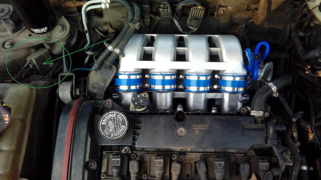

    Nie wiem czy Ci to pomoże ale u mnie kiedyś też się takie cuda działy po grzebaniu pod machą i pomogło oczyszczenie wtyków w tym małym czymś zaznaczonym na zielono. Nie mam pojęcia co to i od czego to ale pomogło. Podobnie jak u Ciebie kontrolka od immo się nie świeciła, silnik kręcił nie odpalał. Inna opcja to syrena alarmu, u mnie alarm jest na zasadzie jest więc kiedyś wymieniając żarówkę wpadłem na genialny pomysł żeby nie wkręcać syreny i jak się okazało wróciła. Też kręcił ale nie odpalił, po podłączeniu syreny wszystko wróciło do normy.

    Dla potomnych: po otwarciu maski po prawej stronie są przekaźniki i te duże bezpieczniki. Były zaśniedziałe styki. Po wyczyszczeniu chodzi jak ta lala i odpala od strzału.
