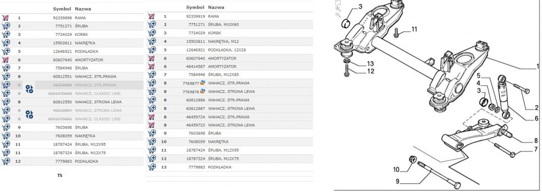

Jest zestaw Impergom 40025/1, w pasujących modelach dla 145 nie ma TS (prócz 2.0), ja mam 1.4 TS. W innych zestawach są np. wszystkie modele, więc jak ten mógłby nie pasować? Pytanie, czy w 145 były jakieś różnice w tylnym zawieszeniu? Brać to czy szukać czegoś, gdzie jest 1.4 TS ?

Sprawdziłem swój po VIN i zwykłe 1.4 i nie pokrywają mi się nr wahaczy. A zestawu naprawczego nie ma w eper.
Na intercars jest wskazany jako pasujący. Tak że na tym zrobie, bo mogę za 70zł kupić. Swoją drogą, poszły w górę te zestawy od ostanich postów :/

zestawy do wszystkich 145/146/155/tipo/tempra/bravo/brava/marea są takie same, róznica w numerach wahaczy wynika z typu hamulca
