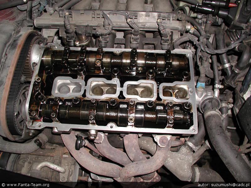

    Musze kupić uszczelkę pokrywy zaworów bo po wymianie rozrządu trochę się leje.
    Podobno są do wyboru uszczelki na 7 śrub i na 9.
    A teraz wskazówki, AR145 1,4TS z 1997 roku. Silnik AR33503, pokrywa silnika odlewana z alu.
    Szybko pomóżcie !

    Uszczelka jest na 7 i 8 śrub, przynajmniej ja kupowałem na 8. Najlepiej weź starą i zobacz jak tam jest.
    monter
    nie mam jak rozebrać i sprawdzić, podniosłem dekiel naliczyłem tylko 6, pozostałe jakoś ukryte są pod pozostałymi elementami.
    Uszczelki są na 7 lub 8?

    są dwie uszczelki, prawdopodobnie ta (cieńsza) jest dla mnie:
    http://www.ajusa.es/CataOnLine/image...G/56003700.gif
    a ta nie (grubsza):
    http://www.ajusa.es/CataOnLine/image...G/11075400.gif
    http://forum.alfa145.com/index.php?showtopic=14422
    Z tych zdjęć wynika ze ta uszczelka będzie dla mnie:
    to jest AR145 16V, 1,4, więc raczej ta sama maszyna co ja mam.
    Potwierdzi mi to ktoś?

    Generalnie są dwie uszczelki - całkowita i z osłonami świec luzem. Do przedliftu idzie ta tańsza Aha, i kto Ci robił rozrząd, nie wymieniając uszczelki?

    monter
    EDIT,
    dobra już mam potwierdzenie.
    Mam starego TSa, metalowa pokrywa, więc uszczelka ajusa nr 56003700
    Nowe TSy sa od 1999 i mają plastikowe pokrywy, uszczelki z miki:

    9 śrub:
    3 na górze
    3 na dole
    2 po bokach
    1 nad świecami 2 cylindra
    Uszczelka z 7 otworami powinna pasować

    Koledzy mają racje uszczelka jest na 7 śrub, mój błąd.

    Moja jeszcze taka mała uwaga ze jak bedziesz kupował to kup "cieńką" bo są też "grube" i one za chiny nie pasują do pokrywy Twojego silnika....
    Ja kupiłem "Grubą" (była tańsza) i teraz sobie leży i pęka
