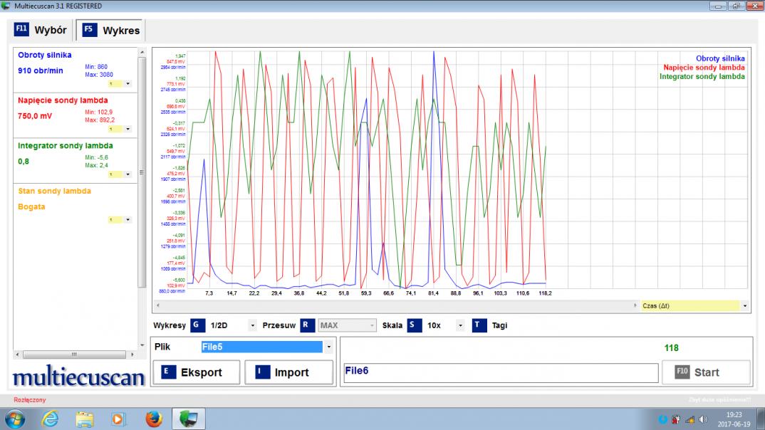

    Przepraszam,podepnę się jeszcze tutaj gdyż zależy mi na czasie.Jeśli ktoś mógłby stwierdzić czy sonda pracuje właściwie byłbym wdzięczny bo mam malo czasu na zwrot.załączam screen wykresu z mes i plik.pozdrawiam

    Wygląda ok
