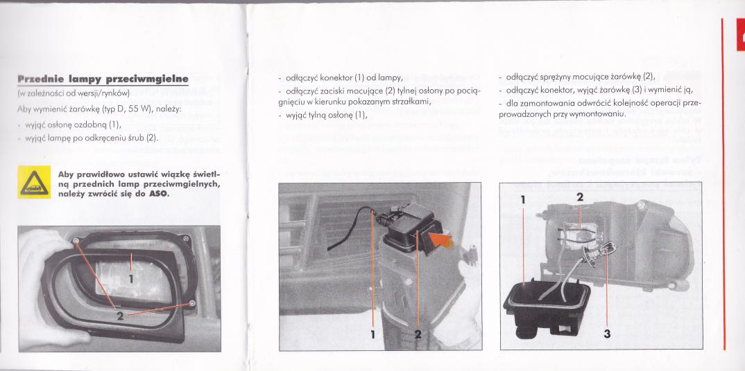

    Już prawie wszystko rozumiem - od przodu wyjdzie mi cały reflektor (pod warunkiem, że wystarczy przewodu), natomiast od tyłu zdemontuję jedynie pokrywkę pod którą znajduje się żarówka. Jeszcze jedno, bo nie do końca zrozumiałem - jak zdemontować ramkę reflektora? Od góry odchodzi a na dole coś ją jeszcze trzyma. Nie chciałbym niczego złamać :/

    nie wiem na ile to Ci się przyda ale skoczyłem do auta (zmokłem bo pada ) i zeskanowałem Ci zdjęcie instrukcji co ona tam mówi Kliknij obrazek, aby uzyskać większą wersję

    Na pierwszym zdjęciu, które zamieściłem (w sumie może za ciemne jest) na dole widać dwa wystające ząbki (nie wiem jaki jest do nich dostęp jak jest zamontowane na zderzaku, ale ja z delikatnym użyciem siły wyciągnąłem ramkę)
    (widac na fotce od Jestera, że ramka ma również otwory od dołu.)
    Wieczorkiem jak będzie potrzeba mogę poskładać do kupy i looknąc co i jak .
