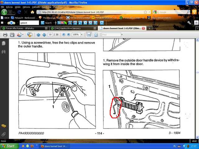

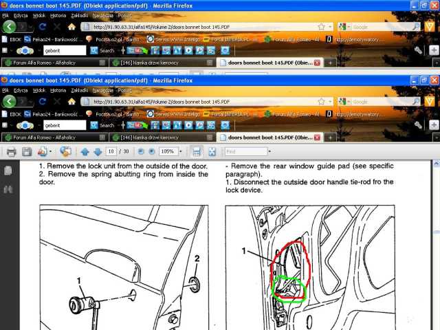

    odgrzewam. więc przy okazji dzisiejszej aury rozebrałem tapicerkę wg. wskazówek i jest taki problem ta dzwigienka
Nazwa:	dzwignia klamki.JPG
Rozmiar:	45.6 KB
ID:	24753jest jakby odgięta w strone prawą (do środka a nie do zamka) i powoduje, że zapadka(zielony)
Nazwa:	dzwignia klamki2.JPG
Rozmiar:	50.8 KB
ID:	24754zahacza o obudowę zamka i nie można drzwi otworzyć. Jeżeli nagnę obudowę zamka/popchnę zapadkę/odegnę dźwigienkę to przy manualnym zamknięciu zamka drzwi klamka z zewnątrz bezproblemowo go otwiera. Pytanie- jak ten drucik dziadowski wygiąć albo co zrobić by tam to się nie zahaczało? niestety mam małe pole manewru bo ciut kiepski dostęp jest do tego :/
    01 2007
    Gorlice
    7,540
    Odkręć zamek i wyjmij to wszystko. Najlepiej by było porównać z drugą stroną lub innym zamkiem. Może ktoś na forum ma taki wymontowany (spytaj kolegi Cumaborek) i udostępni Ci zdjęcia dokładne.

    pisales pw, wiec odpisze tutaj, jak chcesz to wytne ci klamke z kawalkiem drzwi i z ta dzwigienka i zamontujesz normalnie sobie, mozliwe ze problem dzwigienki polega na tym ze w 146 jest ona troche inaczej wyprofilowana niz w 145 i kiedys ktos wymienil moze ten mechanizm na taki niepasujacy

    odkopuje temat klamki. rozbebeszyłem znowu boczek by ją ponękać i efekt mizerny. odnosząc się do mojego posta wcześniej jest tak samo,mimo iż na siłę próbowałem nacisnąć na ów zapadkę i dźwignię by to normalnie pracowało.
