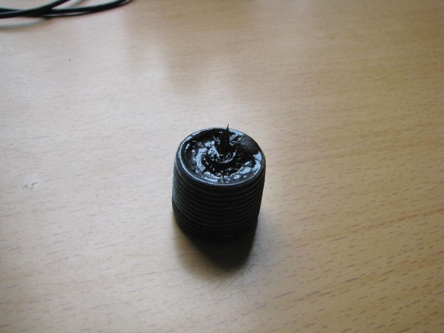

    korek ze spustu oleju
Nazwa:	IMG_0831.JPG
Rozmiar:	36.9 KB
    nie muszę chyba pisać że spuszczany olej był srebrny...
    na razie zalany najgęstszy hipol i włożona podkładka, nowa skrzynia czeka na przełożenie.
    koledzy olej valvo dura blend 75w90 gl-5 dobry jest? czy w ogóle gl5 do tej skrzyni bedzie ok?
