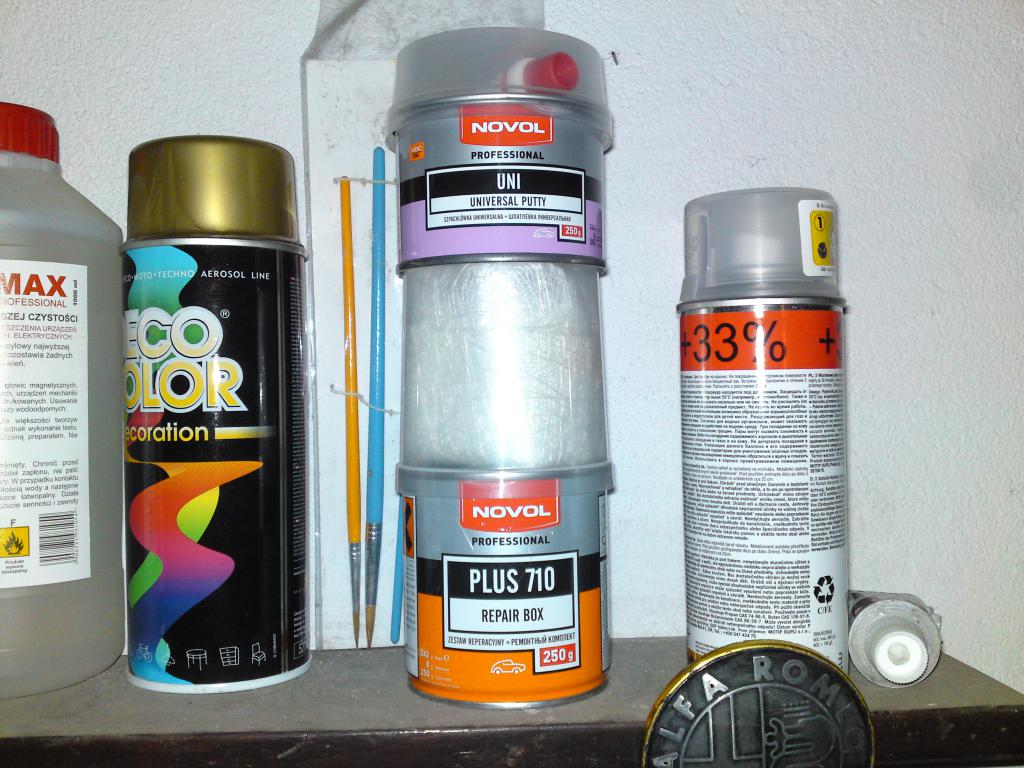

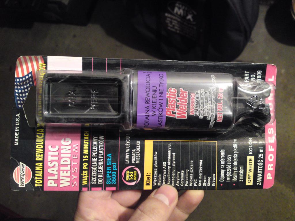

    Więc ja użyłem takiego kleju i takiej szpachli i żywicy. Żywice i szpachle kupisz w każdym sklepie nawet z farbami, jest ogólnie dostępna, a ten klej jako chyba jedyny jaki znalałem klji ABS i kupiłem go w sklepie motoryzacyjnym. Ew jak nie znajdziesz tego kleju to daj znać to ci prześle pocztą.
