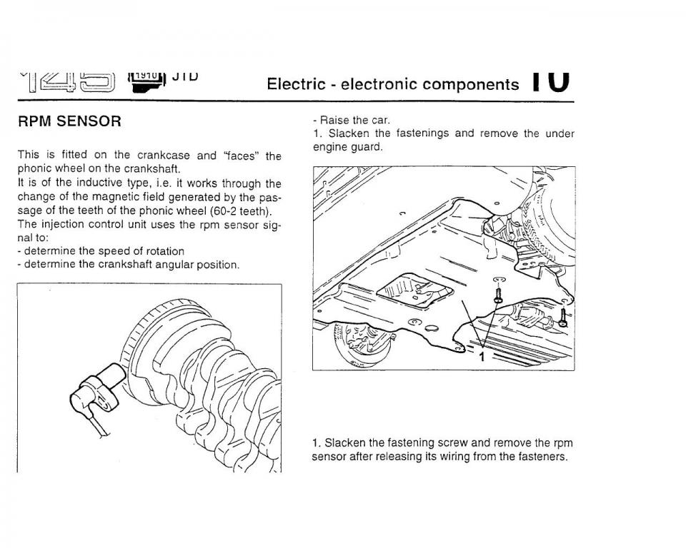

Witam, kiedyś już pisałem na forum nt. wymiany czujnika obrotów wału, ale nie dostałem odpowiedzi. Z tego co wiem, problem z niedziałającym obrotomierzem leży po stronie niesprawnego czujnika obrotów wału. Kupiłem takowy nowy, ale nie wiem jak go wymienić i gdzie on się dokładnie znajduje. Mechanik wspominał o konieczności demontażu rozrusznika. Czy ktoś może w oparciu o fotki przedstawić sposób wymiany tego czujnika? Albo chociaż opis wymiany + fotkę gdzie się on znajduje?
Czujnik jest wkręcony w blok silnika w okolicach rozrusznika.Masz foty,wątpliwa jakość,ale powinieneś go łatwo znaleźć tym bardziej,że masz 2gi w ręku:Pcs1.jpgcs2.jpg
To jest czujnik położenia wału - polecam lekturze dokument z WM Instrument Cluster i wszystko będzie jasne. Nie widzę w stopce rocznika, ale po zdjęciu wnioskuję, że auto jest z około 1999 r. a w tych rocznikach sterowanie obrotomierzem było brane bezpośrednio z ECU, więc należy ustalić znacznie więcej szczegółów - gdyby czujnik był padnięty silnik nie dał by się uruchomić, więc to nie tędy droga :)
Fotki przydały się idealnie, dziękuję.
