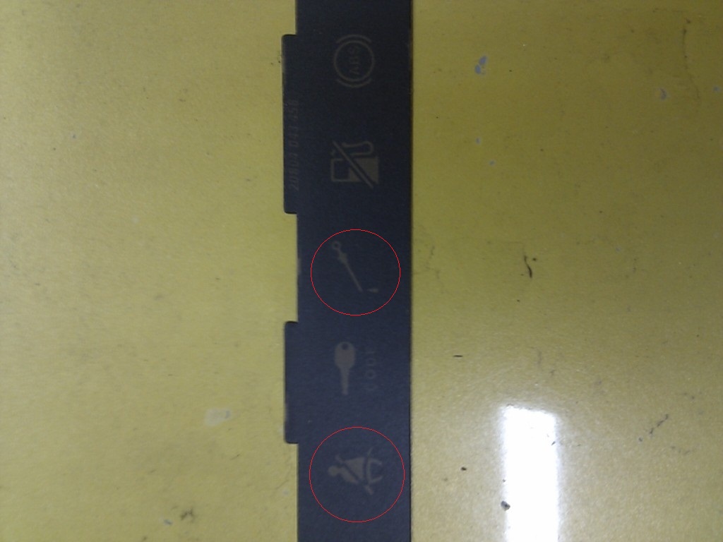

    Przy rozebraniu zegarów zauważyłem że na listwie na której wyświetlane są kontroli o błędach itd (poduszki, światła...) znajdują się pewne kontrolki, które u mnie nigdy się nie zapaliły, bądź nawet nie ma w tych miejscach diod. Przykłady poniżej.
    P.S.
    Oczywiście niektóre wiem co oznaczają, albo co mogą oznaczać, ale nigdy się u mnie nie zapalały.

    1. Wyłączona poduszka pasażera (gdy przewozisz dziecko w foteliku)
    2. Niski poziom oleju
    3. Niezapięte pasy bezpieczeństwa
    4. Jak już lampka od rezerwy cie nie skłania do zatankowania to ta powinna bo zaraz staniesz
    5. Coś z układem hamulcowym, nie wiem dokładnie

    Kontrolka dezaktywacji poduszki pasażera
    Kontrolka poziomu oleju
    Kontrolka zużycia okładzin hamulcowych

    Wiem panowie (domyślam się co oznaczają) ale główne pytanie brzmiało dlaczego u mnie one nie działają (nie wyświetlają się) Zależy to od modelu czy co?. Jak mogę wyłączyć poduszki przewożąc dziecko na przednim fotelu ?

    To trzeba spojrzeć czy masz czujniki na klockach czy masz wyłączenie poduszki, kontrolka pasów powinna działać
    Wyłączenie poduszki pasażera powinieneś zobaczyć jak otworzysz drzwi pasażera od zewnątrz

    jak otworzysz drzwi pasażera, to musisz zdjąć zaślepkę z deski rozdzielczej i tam powinien być zamek na kluczyk który przekraczasz

    Z tym kluczykiem to jestem zaskoczony, jutro to koniecznie sprawdzę. Co do rezerwy to mam kontrolkę (żółtą) przy wskaźniku paliwa (zapala się czasami). Co do oleju, to kiedyś miałem sytuację na autostradzie, że odkręcił mi się filtr oleju i wywaliło cały olej, ale kontrolka się nie zapaliła (zapaliła się tylko ta druga z lewej, czyli smarowanie silnika). Jeżeli chodzi o pasy pasażera, to ta kontrolka nigdy się u mnie nie pali.

    Odłączanie poduszki pasażera w 145? Nie ma czegoś takiego, zastosowano to dopiero w 156. Dlaczego się nie palą ww "kontrolki"? Bo nie mają zastosowania w danym modelu/wersji. Zestaw był robiony na wszystkie wersje/kraje/poziomy wyposażenia (w zależności czy JTD czy TS dochodziło różne skalowanie) by obniżyć koszty.
    Co do czujnika zużycia okładzin-klocki są wyposażone w te czujniki, rezerwa nie jest zdublowana.

    kontrolka rezerwy nie działa bo nie jest podwujna jak napisał kolega wyżej, ta kontrolka od oleju też nie jest podłączana nawet w cegarach nie ma diody i rezystorów tylko wolne miejsca, poprostu zegary są uniwersalne ale nie we wszystkich wszystko działa, też chciałem zamontować tam diody ale dużo z tym roboty i zachodu i dałem sobie spokój
