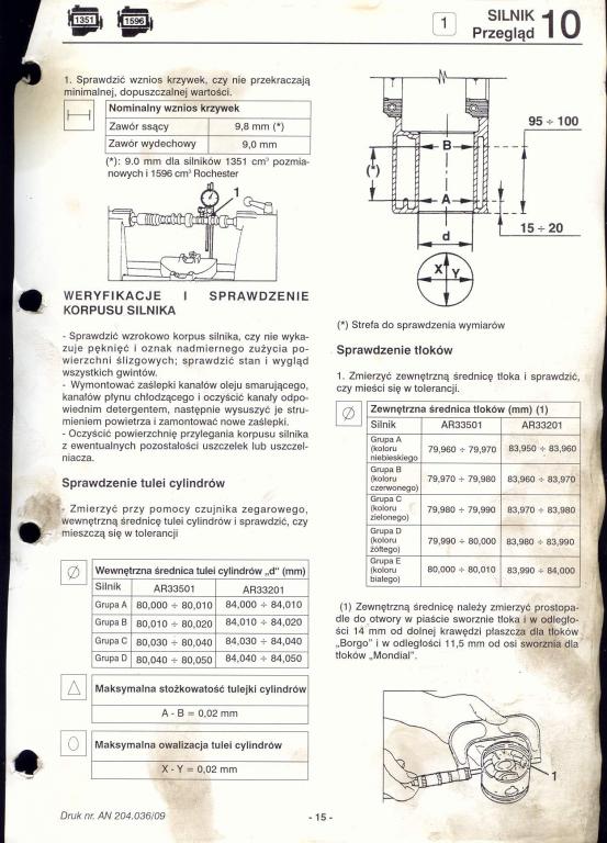

ID:	48646Troszkę poszperałem i znalazłem manuala po polsku gdzie jest podana wysokość krzywek i wynika z manuala że wałki rozrządu są takie same zarówno dla 1.4 i 1.6. Manual jest właśnie dla silników 1.4 i 1.6 boxer. Tylko nie rabarzo rozumiem podpisu pod wymiarami żę dotyczy silników 1.4 pozmianowych. Czyli na początku produkcji był inny silnik 1.4 boxer?

    zmiana wałka w 1.4 anstapiła przy nr silnika 0032520 (od tego nr jest nowszy walek) we wczesniejszych pasuje walek z 33 model od marca 92 w górę
    ---------- Post added at 19:29 ---------- Previous post was at 19:26 ----------
    a prze marcem 92 byl jeszcze inny wałek min ten wałek odpowiada za to, że 33 lepiej się wkręca
    ---------- Post added at 19:30 ---------- Previous post was at 19:29 ----------
    aha wazny jest kod silnika 33501

    czyli wychodzi a to żę jakby wsadził wałek przed liftem silnika to wynika że auto będzie miąlo większego kopa. Ale trzeba by zmierzyć czy po wsadzeniu wyższego wałaka zawór nie będzie kolidował z tłokiem. Podobno właśnie spód silnika z 33 1.4 pasuje do 145/146, ale rożni się tylko górnym osprzętem. Więc można by spróbować wsadzić wałek z 33 do 145. Z tego co się orientuje tak właśnie robią w sporotwych furach żę montują wałek o większej krzywce co daje większa moc w silniku.

    tylko ze musialbys do wczesniejszego walka chyba (nie jestem pewien) ciut zaworki skrócic
