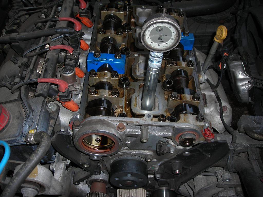

    Nie wiem jakie i jakiego koloru są blokady do T.Sa 1.4 16V
    te z fotki sa od 2 litrówki

    ja mam koloru takiego jakby różowego . ale normalnie da się je założyć i przykręcić .
