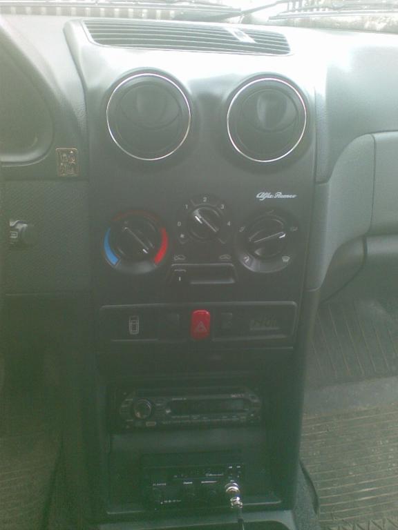

Witam, chciałbym zamontować w tym samochodzie CB radio. Chciałbym zaciągnąć opinii kogoś kto już posiada w tym aucie CB. Potrzebuje wiedzieć czy radio Alan Midland 109 i antena Titanium Ml145 V2 byłaby dobra do tego samochodu i jakie ewentualnie podłączenia radia rozważyć, żeby nie było szumów. Bezpośrednio pod aku, czy słyszałem o takiej metodzie - pod radio audio (podobno w tej metodzie podłączenia są najmniejsze zakłócenia przy włączonym silniku). Z góry dzięki za odpowiedź. Pozdrawiam.

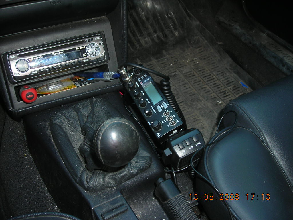

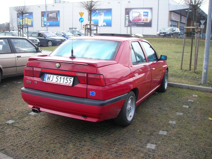

Ja w 155 mam radio TTI i do tego antenę SIRIO ML145 - ta titanium to jej podróba. Ogólnie zestaw daje radę, a co do samego CB to najważniejsza jest antena, jej długość (im dłuższa tym lepiej) i jej umiejscowienie na dachu/klapie. Także jak chcesz wydać około 300/400zł to kup radio za 200zł i za resztę antenę, możliwie długą ale bez przesady, bo będziesz wyglądał na drodze jak autko RC :) Kumpel ma tego midlanda 109 w bravo, działa ok, gruszka tylko taka plastikowa na maxa - błyszczy i rysuje się :)

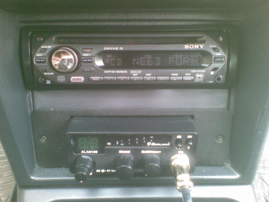

Ja mam podobny zestaw jak GrzeesiuŻar.

Kolego ogolnie nie polecam tego midlanda ale jeśli już byś się zdecydował to ja miałem go tak zamontowanego. Co do anteny to ja osobiście wolałbym dołożyć i kupić coś z midlanda lub sirio

Jeśli chodzi Ci o tą puszkę za tą plastikową kieszenią to tak, jest to sensor od poduszek powietrznych, nie radzę go ruszać (chociaż niektórzy go przesuwali). Jeśli chcesz tam montować radio to musisz go tak ustawić żeby nie zawadzało o ten sensor i dorobić sobie taką kieszonkę jak kolega wcześniej zademonstrował na zdjęciach. Ja mam radyjko przykręcone z boku konsoli środkowej tylko wtedy nie można przesunąć fotela na maxa do przodu.
mam taką kieszonkę co po prostu redukuje dużą kieszeń na taką na CB. Ale właśnie troszkę boję się ruszać tą puszkę... :/ nie chcę też montować CB gdzieś przy konsoli żeby nic tam nie uszkodzić czy nie wiercić bo potem jak się zdemontuje to wiadomo jak to wygląda... a inni gdzie montują CB w 146? może wypowie się ktoś jeszcze i będzie jakaś inna propozycja.

Ja miałem zamienione tak, że radio FM miałem w dolnej kieszeni, a w górnej CB/zamiennie na po prostu tą wkładkę z kieszenią.
Dla mnie było to bardziej ergonomiczne no i przede wszystkim nie trzeba było nic tam przesuwać
