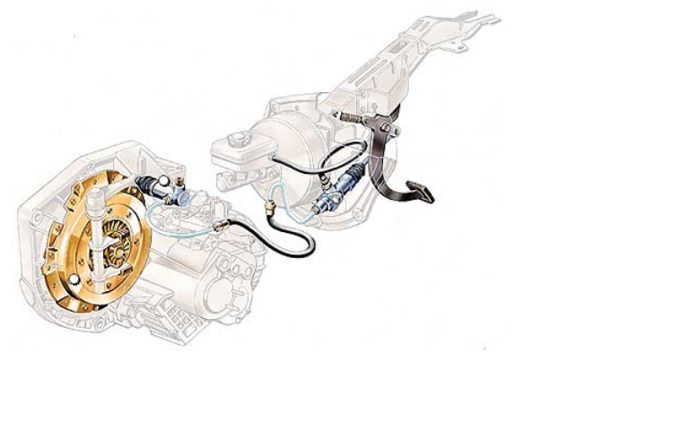

    Krzychu.146
Nazwa:	sprzeglo.png
Rozmiar:	210.6 KB
    Spuszczenie płynu w taki sposób jak mówisz nie wydaje się być trudne. Ale jak jest z dojściem? Można to zrobić od góry czy trzeba wchodzić pod samochód? Dopiero uczę się budowy i działania alfy ale chce jak najwięcej robić przy niej sam.
