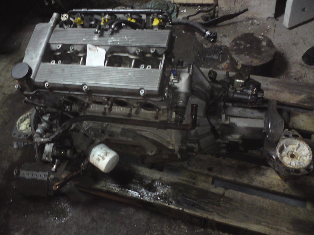

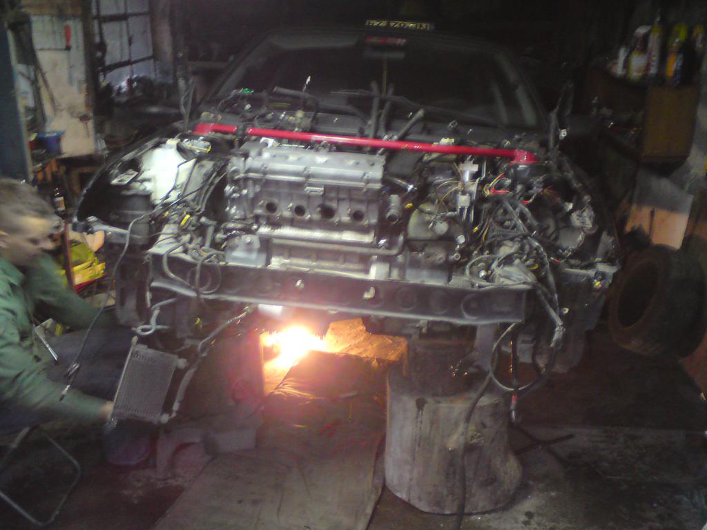

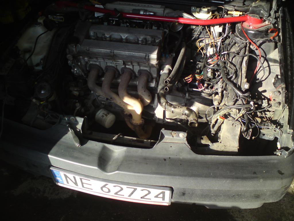

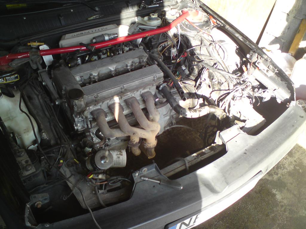

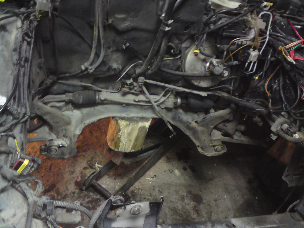

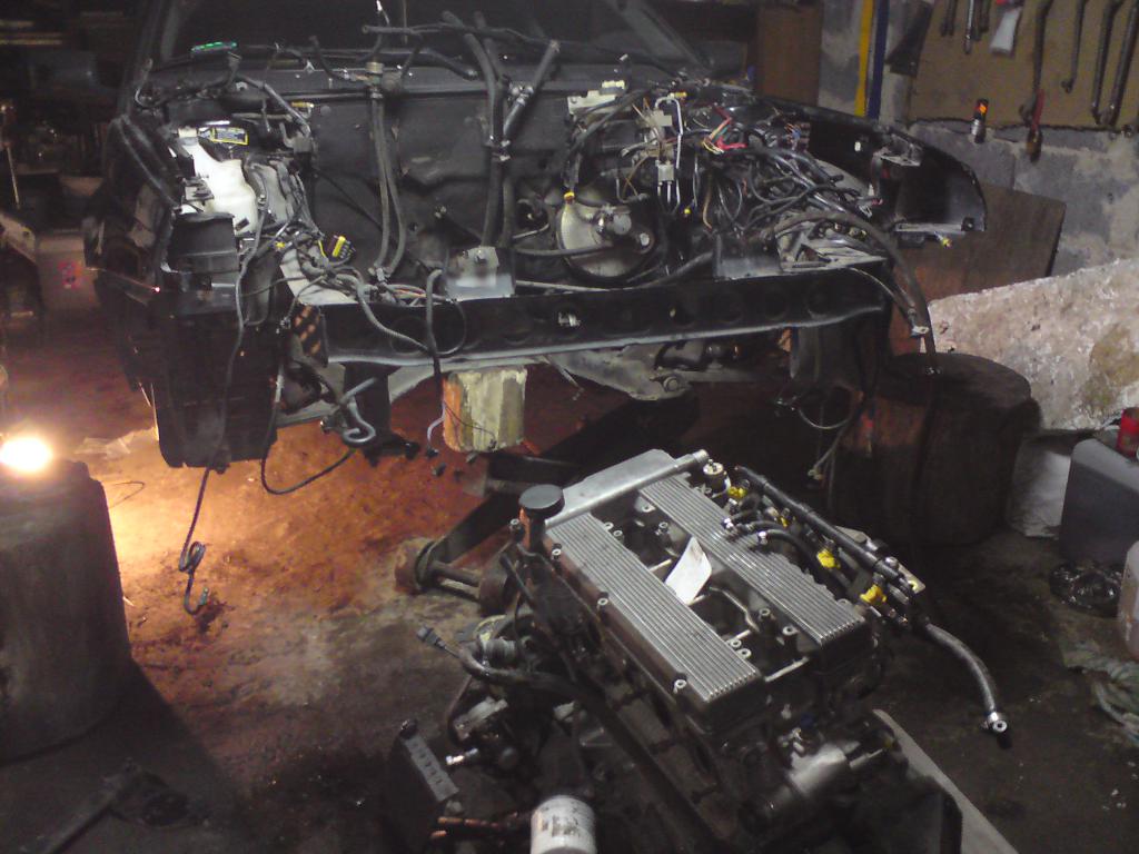

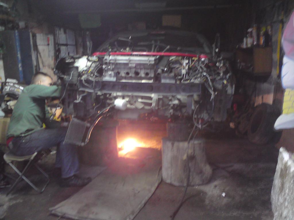

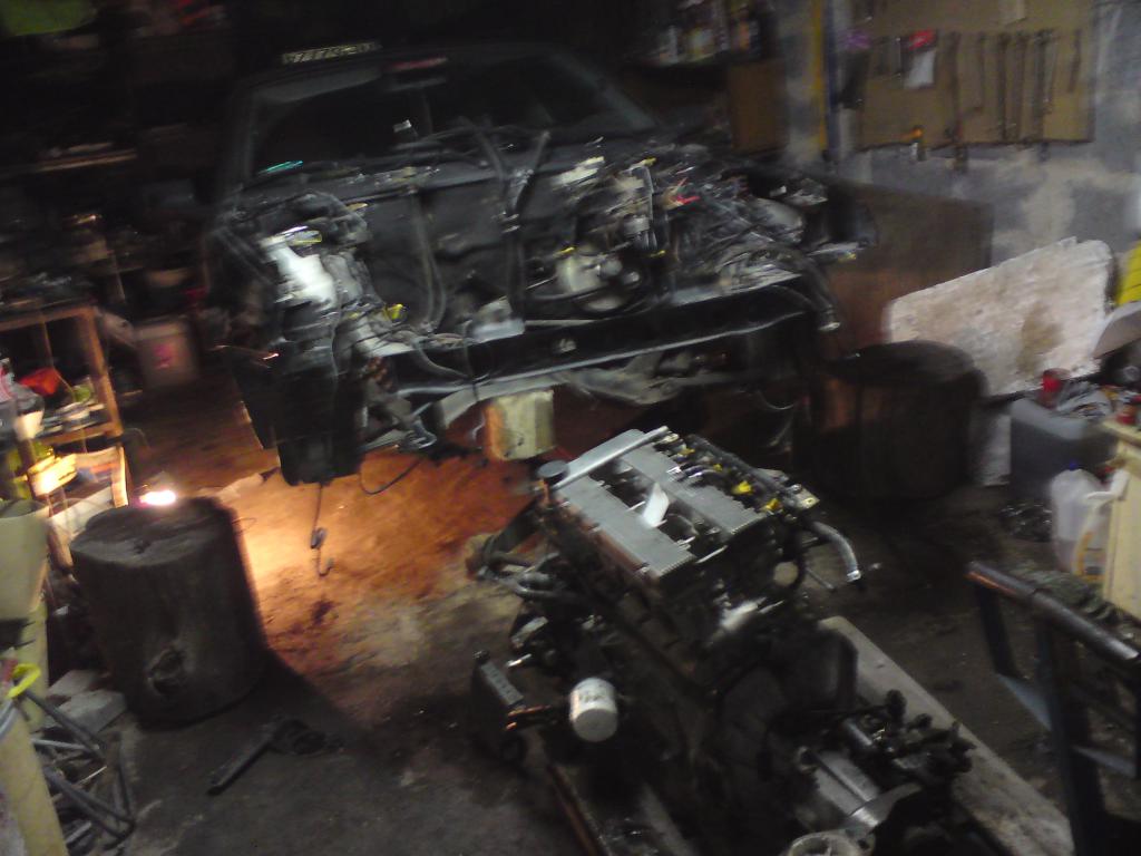

Wiecej nie zrobiłem ale tyle chyba wystarczy. Jeśli rozmiar nie ten z góry przepraszam za karę można mnie zbanować.
2011-10-26 18.09.15.jpg2011-10-26 18.06.48.jpg2011-10-26 18.07.45.jpg2011-10-26 18.07.56.jpg2011-10-26 18.08.04.jpg2011-10-26 18.08.15.jpg2011-10-26 18.08.24.jpg2011-10-26 18.08.37.jpg2011-10-26 18.08.45.jpg2011-10-26 18.08.54.jpg2011-10-26 18.09.07.jpg

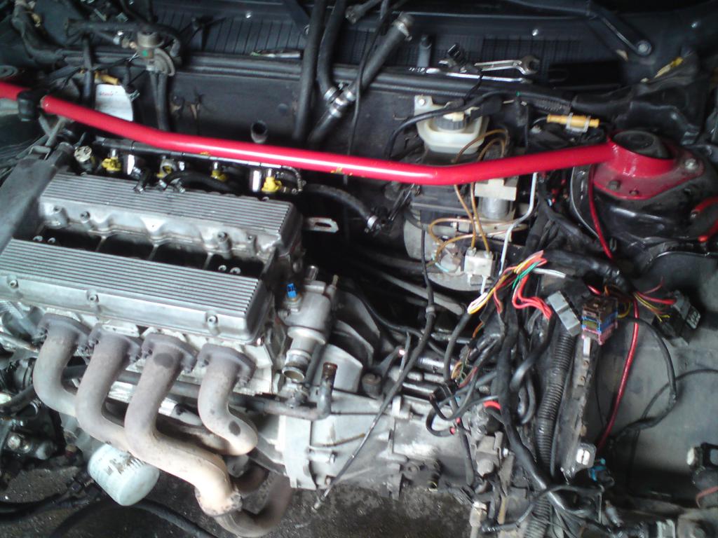

wlasnie inne mocowanie ja mam mocowanie od sprezarki . spawac nic nie trzeba wyciagasz TS-a i wkladasz V6
No to super wiadomość bo do tej pory były głosy że inne uchwyty, to, tamto a w takim układzie domyślam się że trzeba jedynie mieć wszystkie łapy do V6 bo tym się na pewno różnią.
Teraz będę miał zagwozdkę co robić bo boję się spawania tak newralgicznych punktów a w tej sytuacji...:)
