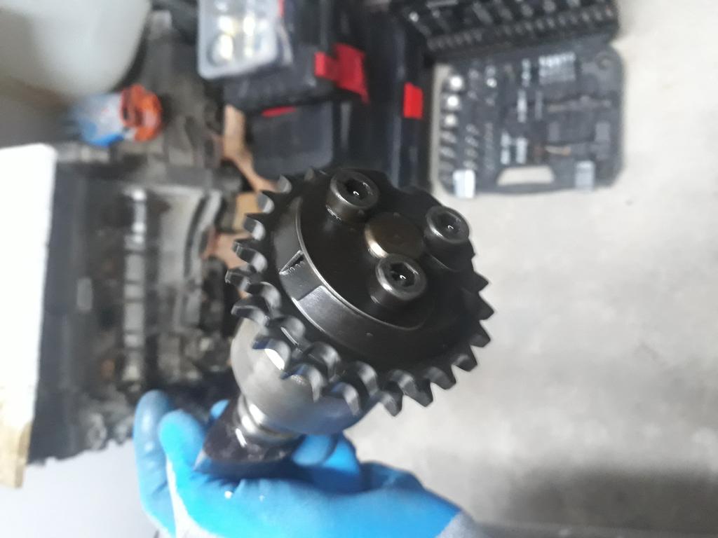

    Jeszcze pytanie odnośnie tych śrub które mocuja zebatki na walkach (zdjęcia w załączniku)
    A i te 5 mm muszę cofnąć w stronę tyłu samochodu czyli ściany grodziowej?

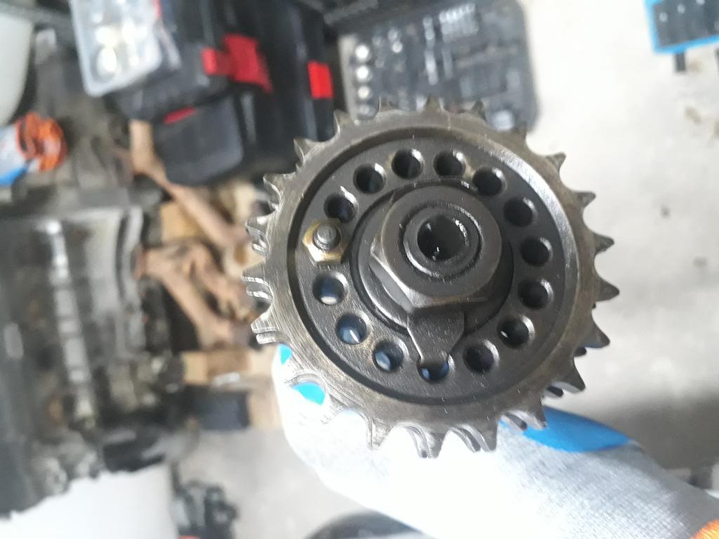

    śruby trzeba poluzować wszystkie.
    Wydechowy: małą całkowicie wykręcić (wkręcasz ją po finalnym ustawieniu na pewno któreś otwory się pokryją), dużą poluzować i odgiąć zawleczkę (masz pierwszy wypust silnika bo później zrezygnowano z tej zawleczki).
    Ssący: poluzować trzy śruby na imbus.
    3-5mm przesuwasz wałek ssący do przodu auta ale i tak małe szanse że trafi się na znaki po napięciu łańcucha dlatego później trzeba to skorygować już na napiętym łancuchu.

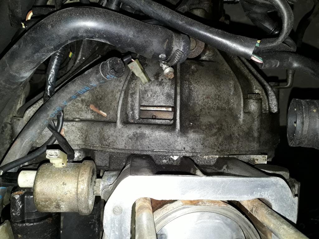

    Powiedz mi jeszcze tylko odnośnie tego punktu na kole w okienku rewizyjnym na skrzyni biegów. Ten punkt nie ma żadnego odniesienia względem innych punktów na silniku? Rozumiem że nie sugerować się nim w ogóle? Kliknij obrazek, aby uzyskać większą wersję

    koło ma dwa znaki, jeden to nabita kreska drugi to właśnie ten otwór.
    Kreska jest tożsama z gmp 1 i 4 cylindra i na ten znak ustawia się rozrząd, ten otwór ma być przesunięty w kierunku przodu auta.
    Czyli tak jak na zdjęciu obrócisz wał o 30 stopni w kierunku przodu auta pojawi się nacięcie.

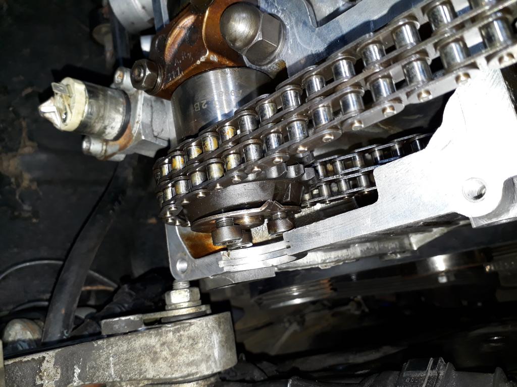

    Witam ponownie. Wszystko poskładałem zgodnie z opisem, ale czegoś nie rozumiem albo robię coś źle.
    Wszystko ustawione na znaki, kreska na skrzyni biegów, wałek wydechowy na znak a ssacy cofnięty o 5 mm.
    Obracam silnikiem, ustawiam znowu na znaki, luzje śruby od walka ssącego, ustawiam go na znak, ale wtedy wycięcie z boku walka nie zgrywa się z zębem na blaszce przylegającej do walka (foto poniżej)
    Wałek wydechowy mogę obracać po poluzowaniu śrub, ale z ssącym nie jest tak łatwo. Nie wiem czy ja zrobiłem coś źle czy jak? Kliknij obrazek, aby uzyskać większą wersję
