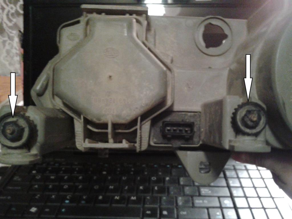

Witam,
Walczę z przednimi lampami. Piekarnik zadziałał ale nie mogę wyjąć prętów - ma ktoś na to patent? Zdjęcia oddają miejsce i problematyczne pręty.
Postaram się później zrobić zdjęcia jak naprawiłem lampeczki.
Pokaż załącznik 39594Pokaż załącznik 39591

Tzn chcesz je wyjąć, żeby naprawić połamane prowadnice? To powodzenia życzę. One są klinowane tym pokrętłem czarnym. Musisz to nagrzać i podważyć mocno. Rób to na wykręconych prowadnicach plastikowych bo inaczej popękają całkiem. Tylko potem możesz mieć problem z ponownym montażem, żeby to siedziało dobrze. Ja do środka tych pokręteł dałem trochę poxipolu szarego i założyłem na ośki metalowe.
Dzięki za pomysł - lutownica dała radę.
Lampy rozebrane, teraz tylko patent trzeba wykonać - kulka i regulacja.
Pozdrawiam
przerabiałem temat. nie bawiłem się w odkręcanie tego tylko tą białą kulkę wyjąłem by odczepić odbłyśnik. żaden klej, który miałem nie skleił tego- ani superglue ani epoksydowy(taki z 2 tubek). myślałem żeby to przytopić ale jak pomyśe o ponownym rozbieraniu lampy to mi sie ogromnie nie chce:)
przytopienie tez nic nie da. ja wtopiłem nakrętki, wszystko pięknie wygladało i wogóle. Ale przy skręcaniu i tak sie wszystko ukręciło. Ten biały plastik jest zbyt kruchy.
Niestety jest to strasznie kruchy plastik i ja najpierw to skleiłem a potem przerobiłem na tulejkę aluminiową z główką na końcu. Tulejkę mi dorobił kolega a główkę zaadaptowałem z regulacji świateł od bodajże cinguecento.
ja już mam wszystko gotowe( na podstawie manuala z forum i własnych przemyśleń) ale jakoś nie mogę znaleźć czasu ani chęci aby sie za to zabrać. A jednak którąś godzinkę na to potrzeba.
w moim przypadku bylo podobnie
i z blachy powycinalem polutowalem i wyszlo cos ala oryginał i na oryginalne szpilki jak znajde troche czasu to zapodam foto
mam nadzieje ze to wkoncu umozliwi mi ustawienie swiateł tak jak nalezy
