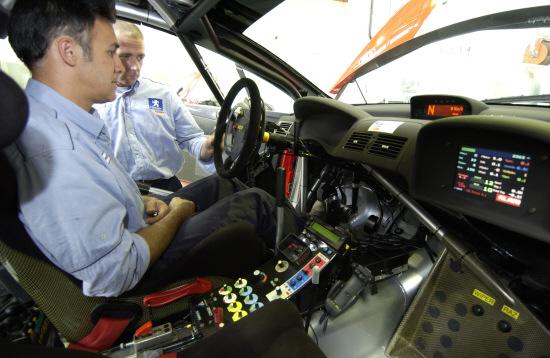

W samochodach rajdowych jest podobnie, lewarek znajduje się zaraz przy kierownicy i co ciekawe jest bardzo długi:
