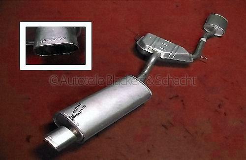

a powiedzcie mi czy w TS 145 i 146 jest taki sam układ wydechowy? czy jakoś krótszy :)
Thx Lesio, a wie ktoś może napewno czy by to pasowało? Bo mam możliwość wyciagnięcia układu wydechowego z 145 do swojej 146 i nie wiem czy brać czy nie :)
Wydaję mi się że układ tłumików jest taki sam a różni się on tylko długością rury wydechowej, bo w 146 jest długa jak w traktorze.
Noo, to prawda w sumie jest długa. Dzięki Lesio.
Nie wiem jak w 145 ale w 146 do silnika 1.8 jest to samo co do 1.6 czyli wszystkie 3 tłumiki razem a do 2.0 są każdy oddzielnie o.O Sam się zastanawiałem nad tym czy nie kupić tłumików od 2.0 ale by to pewnie drożej wyszło. Ostatecznie kupiłem jakiś polski zamiennik za 170 zł i też mnie czekają przeróbki bo końcowy mam z Ultera który ma może z pół roku. Także końcowy będzie na handel.
