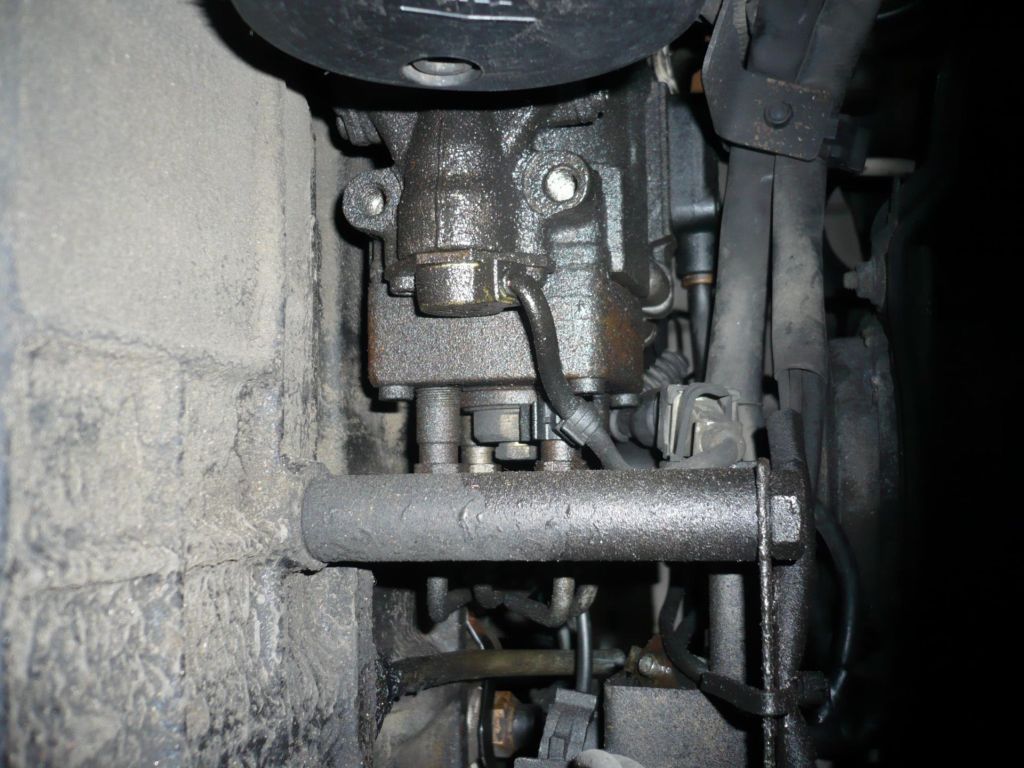

    zrób fotkę pompy wtryskowej,,,myślę że na ciepłym pali na szczała,,, pewnie posypał się czujnik temperatury bądż przyśpieszacz wtrysku paliwa,,,- pompa wtryskowa,,,,tak czy siak atakuj pompę ,,,

    OK.dzisiaj zrobię zdjęcie tej pompy.Czujnik jest dobry sprawdzałem już.Masz racje jak jest ciepły pali od szczała.

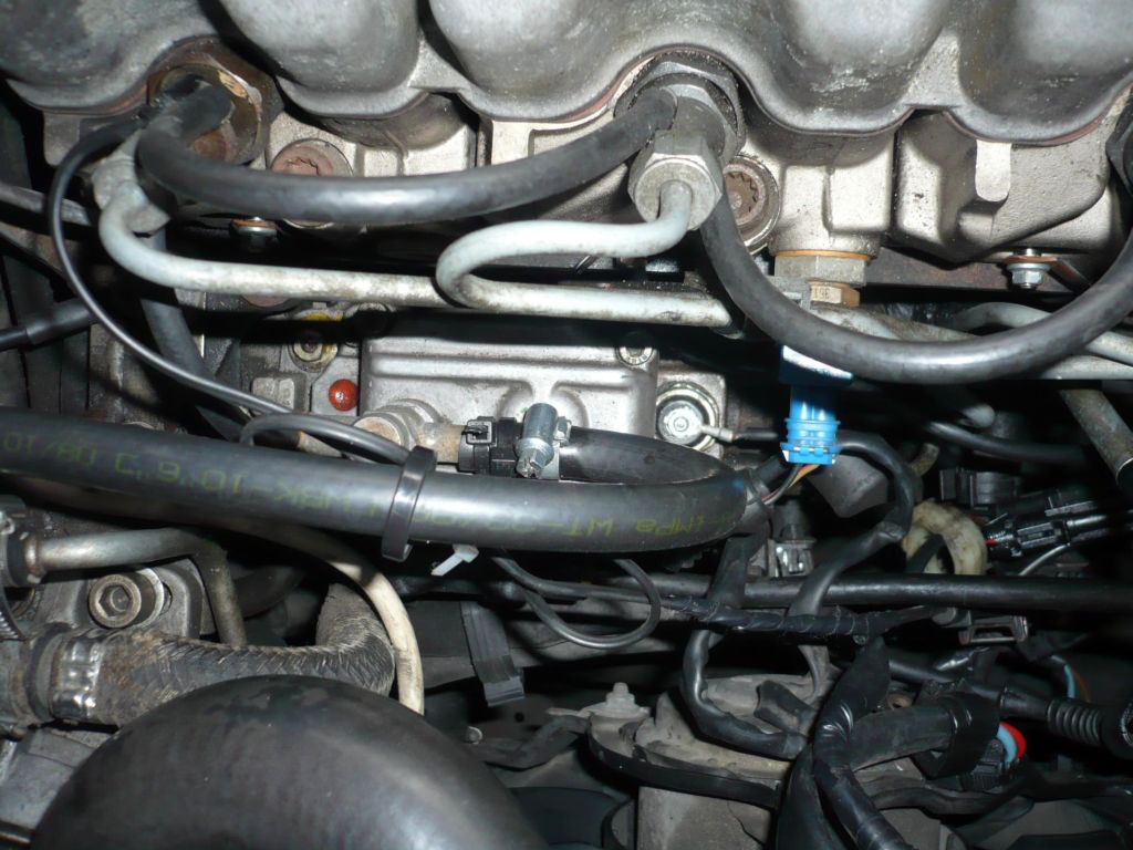

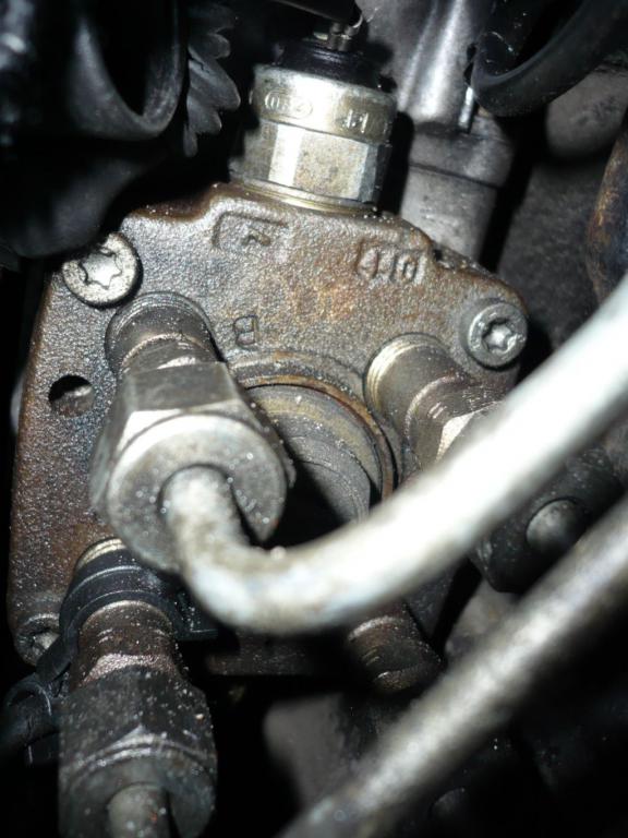

    Zrobiłem fotki tej pompy wtryskowej:
    z góry, z boku, z dołu
