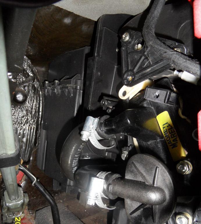

6. Rozkręcamy cięgno łączące zawór z cięgnem sterowania. Przy okazji możemy odkręcić śrubkę (zdjęcie 4 - śrubka najwyżej na zdjęciu)przy dźwigni (u mnie biała), która steruje klapą obiegu ciepłego powietrza (ta dźwignia przy okazji steruje zaworem nagrzewnicy). Możemy zdemontować cięgno, które steruje zaworem nagrzewnicy. To umożliwi nam wyjęcie nagrzewnicy.

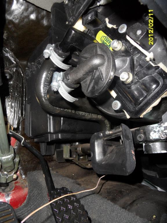

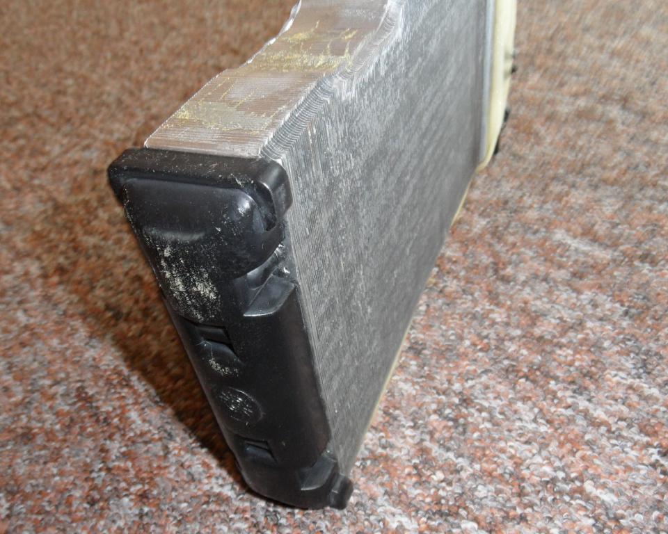

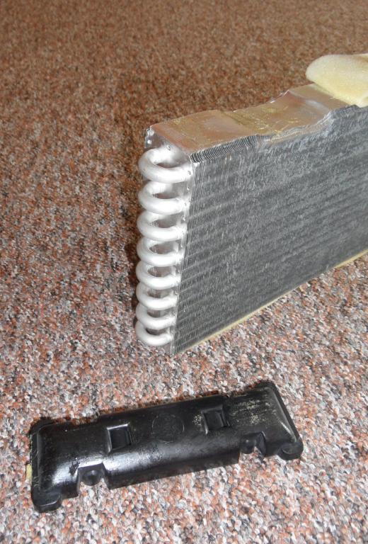

1. Wymieniałem nagrzewnicę dwa razy. Za pierwszym razem okazało się, że nagrzewnica nie pasowała. Okazało się, że po przeciwnej stronie zaworu na krótkim boku nagrzewnicy (tam gdzie rurki wychodzą i "zawracają") była plastikowa osłona zamocowana na stałe. Okazało się że to nie była osłona tylko element nagrzewnicy i przez to nie do końca wchodziła w obudowę nagrzewnicy (są tam przegródki w które oryginalna nagrzewnica wchodzi) Za drugim razem kupiłem nagrzewnicę Magneti Marelli i ta pasowała (miałą rurki "na wierzchu" a dodatkowo plastikową osłonę - myślę, że w innym typie musi być z tą osłonką). więc jeżeli będziecie kupować to raczej taką. Jest niewiele droższa od "no name" ale na pewno pasuje. Zdjęcie 1 i 2
