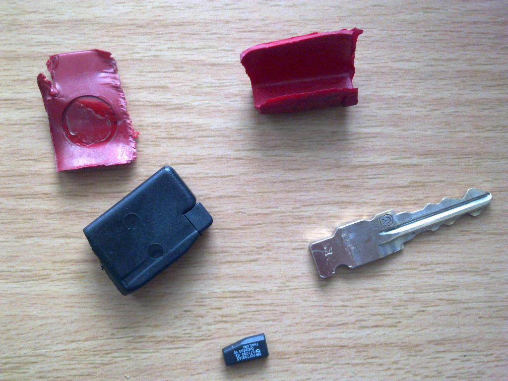

    Kluczyk miałem mocno sfatygowany, więc dzisiaj podjąłem decyzję o jego zniszczeniu w celu wyjęcia transpondera. Przynajmniej potomni będą wiedzieli, jak się do tego zabrać Na zdjęciu kilka elementów kluczyka. W środku znajduje się czarna skrzyneczka w której środku jest pastylka immo. Całość rozcinałem piłką, i korzystałem z młotka i dłuta.

    Przeciez transponder z tego kluczyka się wyciąga ręcznie. Na grzbiecie klucza, obok wytłoczenia do zaczepu, jest mały kwadracik, który się wysuwa.

    517
    Chyba pomyliłeś klucze kolego.

    Wiesz co, może nie miałem kompletu kluczy do swojego auta. Wiem, że jeden kluczyk, który mam, to właśnie taki nierozbieralny z dużym logo. Kobita mi go złamała, więc też musiałem wyciągać transponder i dao się go spokojnie wysunąć z kluczyka. Nie wiem, może w 155 były troche inne kluczyki.

    Nie pomylił. Kolega wyciągnął transponder z klucza master czego robić nie powinien. Kluczyki do codziennego użytku - czyli czerwone - są nierozbieralne.

    Sprawdziłem, masz rację
