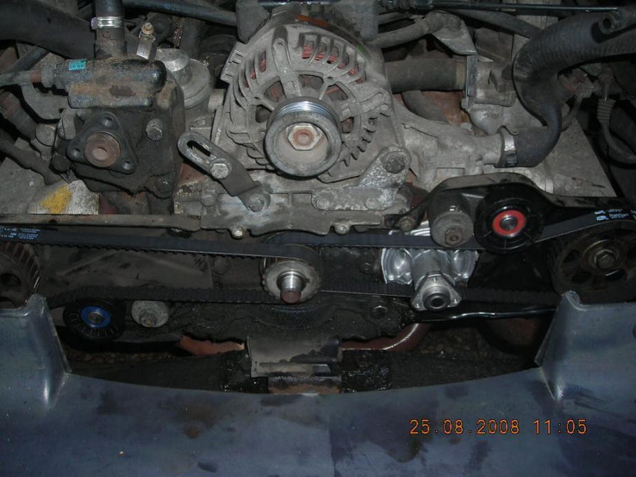

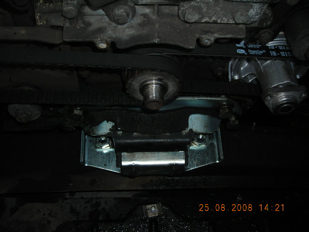

  7. #17
    05 2006
    11,237
    Tak to wygląda i zderzaka nie trzeba ściągać

  8. #18
    Użytkownik Romeo Avatar Jester
    03 2010
    Wrocław/Włodawa
    AR 146 1.4 bx
    948
    mattom, wrzucona 4 bo najsilniejszy bieg gdyż mechanik kluczem śrubę odkręcał, potem luz by można było ustawiać moim zdaniem maźnięcie nawet lakierem do paznokci 4 kresek to nie jest wyczyn a prościej i jak 75andrew155 prezentuje na zdjęciach można się obyć bez zdejmowania zderzaka, miejsca jest naprawdę dużo zdjęcia mi przypomniały w jaki sposób napinacze robią swoją robotę: wkładamy je, dokręcamy na max by nie drgnęły i nie napinały nic potem nowe paski i delikatnie odkręcamy śrubę napinacza a te same się układają i napinają pasek. Potem wystarczy je dokręcić znów na max i sprawdzenie na sucho czy nic nie puka em aj rajt?
