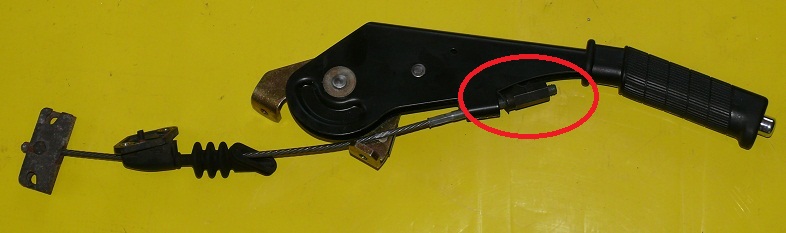

    Tak i pod tym mieszkiem jak go sciagne i zaciagne reczny co nalezy zrobic aby podciagnac reczny ?
    Administrator weteran Maniak resoraków Avatar Krzyśko
    07 2008
    Kuryłówka
    159 SW 1.9 JTS 2006r., 147 1.9 JTD 2004r.
    958
    Na zdjęciu masz zaznaczoną śrubę którą regulujesz:
Nazwa:	2263464015.jpg
Rozmiar:	58.2 KB
